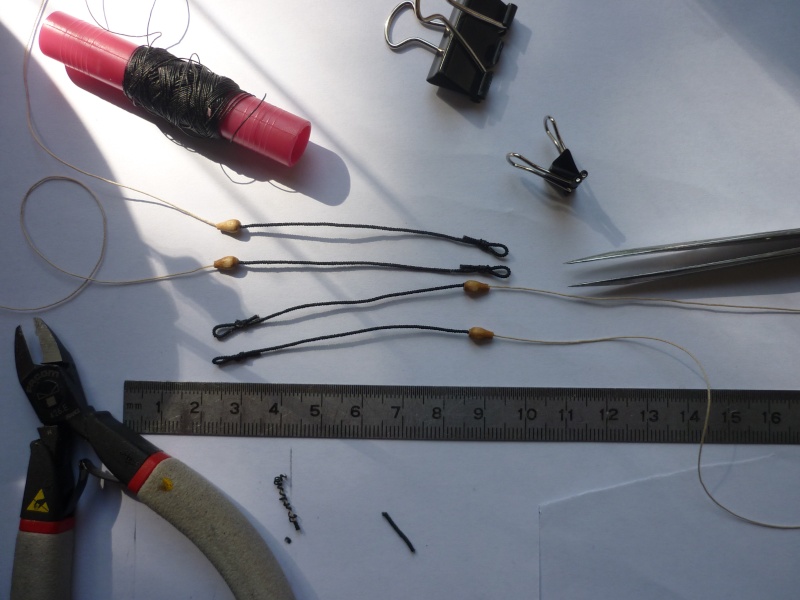

Jpern, CRI-CRI, captain Troy, miel, Pelikan, l'ancien,  merci pour vos commentaires et conseils.
Effectivement, vous avez raison pour les roustures. Il y a, c’est sur, quelques autres erreurs qui éloignent cette réalisation des réalités des navires de guerre de cette époque. Tout n’est pas respecté à la lettre car ce n’est qu’un kit au départ avec ses avantages et ses inconvénients et puis, on se pique au jeu et on essaye d'améliorer à chaque manip dans la limite de ses compétences. Des le départ  j’avais,  par gout personnel, décidé d’utiliser le cordage écru. Ce kit n’était, dans un premier temps, qu’une initiation et surtout une découverte. Je ne savais pas si j’allais continuer le modélisme naval car je voyais beaucoup de monde abandonner en cour de route. Notamment sur les diverses offres d’altaya. Comme disait le cid : nous partîmes cinq cent ….nous nous vîmes trois milles en arrivant au port … sur certains forums c’est plutôt le contraire que l’on constatait malheureusement…
En tout cas je note tout cela sur le cahier « prochain bateau » en l’occurrence le SOS qui attend dans sa boite.
Par souci d’amélioration j’ai refait une nouvelle fois les 5 Contre-étai de hunier. Les défauts de collage et fourrage étaient trop voyants. Ce ne sera que la troisième fois !
San Juan Népomuceno au 1/90 de AL - Page 5 P1050528

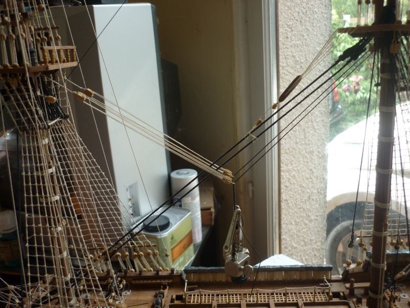

mise en place définitive des 2 Contre-étai de hunier du mat de Misaine vers le  Beaupré.
San Juan Népomuceno au 1/90 de AL - Page 5 P1050530
San Juan Népomuceno au 1/90 de AL - Page 5 P1050529
mise en place définitive des 2 Contre-étai de hunier du Grand Mat vers le Misaine
San Juan Népomuceno au 1/90 de AL - Page 5 P1050533
San Juan Népomuceno au 1/90 de AL - Page 5 P1050532
San Juan Népomuceno au 1/90 de AL - Page 5 P1050531

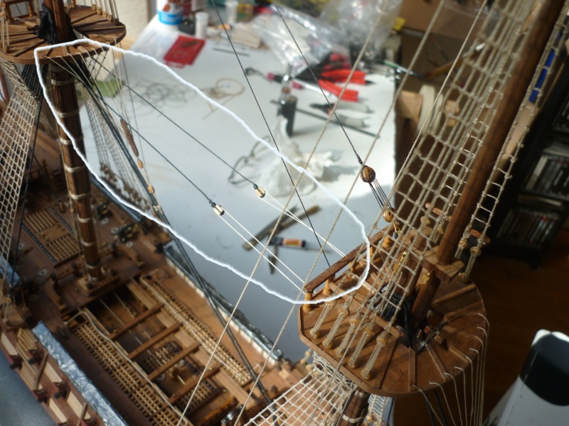

mise en place définitive du Contre-étai de hunier du Mat d'Artimon vers Grand Mat
San Juan Népomuceno au 1/90 de AL - Page 5 P1050537
San Juan Népomuceno au 1/90 de AL - Page 5 P1050535
San Juan Népomuceno au 1/90 de AL - Page 5 P1050536
une petite vue d'ensemble du gréement et générale du Népo.
San Juan Népomuceno au 1/90 de AL - Page 5 P1050538

C'est très beau, pas de problème  cheers
Tes derniers étais après reprise sont bien mieux, quoique me paraissant un petit peu minces (?)
Attention donc aussi à l'épaisseur des fils utilisés : pour les étais, mieux vaut plus gros que moins, il ne doivent pas ressembler à du fil lisse, mais montrer de préférence un toronnage apparent - Dans le WzM, je crois qu'il y a une table donnant l'épaisseur de ces cordages, qu'il suffit de convertir ensuite à l'échelle de son modèle - sur les kits, il connaissent que mince, moyen et gros, ils se foulent pas à gérer du stock compliqué
Sur la Caro, j'ai eu un mal de chien à me procurer du cordage toronné qui remplisse à la fois ces trois conditions :
1 - pas trop de peluches, inversement pas trop "fil à repriser"
2 - bonne résistance à l'effilochage (prohiber le coton bas de gamme, c'est à dire tout ce qui n'est pas du cordonnet DMC, et qui est tout juste bon pour coudre les boutons de culotte, et se pèle tout seul comme un vacancier en Août)
3 - Si c'est du synthétique : pas trop raide, ni trop brillant, surtout pour le noir
Pas facile, finalement le moins pourri, c'était Mantua - AL du vrai KK, inutilisable...  Very Happy
Pour de l'écru, en qualité correcte, c'est plus sympa que trop blanc, notamment pour faire des enfléchures pas trop blafardes
Quand tu en seras aux manoeuvres courantes, il y a un coup de main dont tu devras te souvenir : contrairement aux étais, il ne faudra pas les tendre à fond, quitte à les "amidonner" avec de la colle blanche délayée dans de l'eau passée entre les doigts- Elle prendront ainsi un "tombé" bien plus naturel, et sans pour autant se gondoler dans tous les sens
Un dernier conseil pour l'artiste (sans ironie !) : suis ma remarque et l'avis du Captain Troy : donne une teinte foncée à tes roustures, c'est vraiment nécessaire, et pas pour faire ch...
