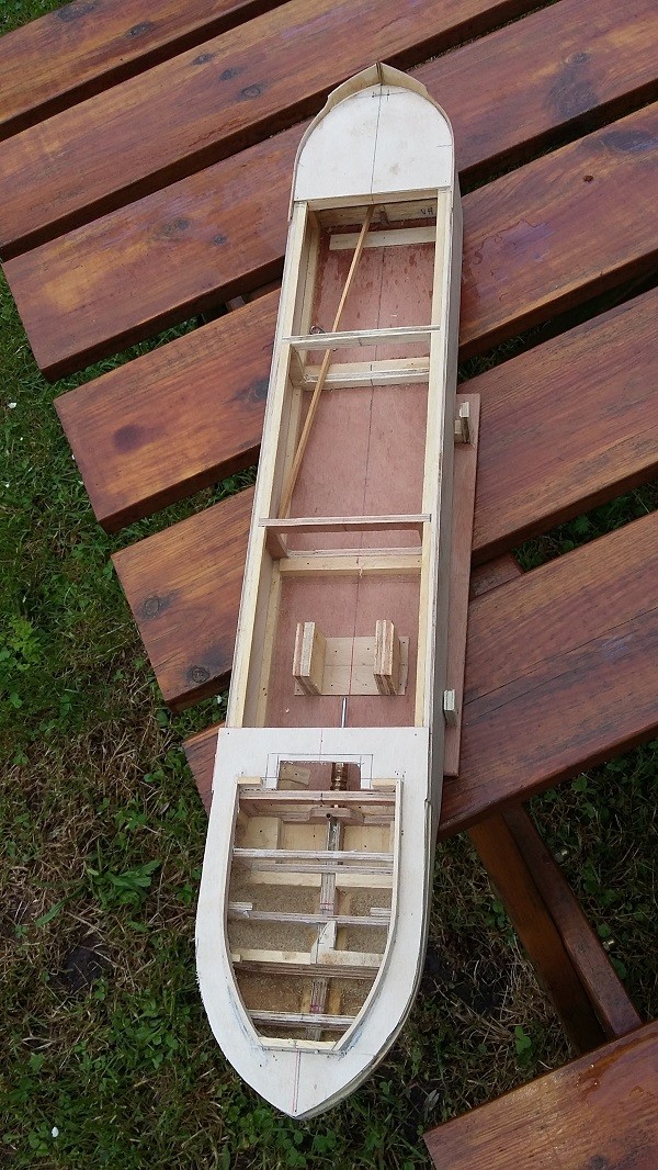

Des news de la construction de la péniche du canal du Midi.
Après des séances de ponçage , le pont sur l avant a été colle et celui de l arrière et juste pause, ils sont en CTP de 1,5 mm. La réalisation du tunnel pour l 'hélice.
A bientôt.

Bizarre de mettre le moteur à cet endroit !
il y a de la place sous la cabine.
Tu t'enlèves la possibilité de jouer avec un chargement, pour naviguer chargé à donf ou à lège, chargé sur l'avant ou l'arrière ...

J 'ai pas grand place sous la cabine , en plus l 'arbre d'hélice sort un peu loin, l arbre est équipé d'un presse étoupe.C'est pour ça que le moteur est un peu loin.
le model n' est pas bien grand 60 x 10 cm.

moi j' avais mis le moteur par rapport a l' arbre d'hélice un peu long et pas Beaucoup
de place sous la cabine aussi

Merci pour vos encouragements.
Pas facile de mettre en forme une coque , quand on n'a peu de doc photos, mais bon on fait avec.
Nouvelle photo : début du montage du logement A.R, avec des pièces, les deux côtes du logement et les deux pavois A.R. Le tout est réalise en CTP de 1mm.

Pour l'arbre de l'hélice si c'est pas trop tard...le tube de la longueur voulue et un manchon à chaque bout de 20/30mm rempli de graisse plus de fuite avant longtemps c'est simple pas cher et efficace depuis + d e 30 ans de service !
ET comme il ma dit l'ami Bromure " une péniche c'est une brique et arrondie devant et derrière ..." ce qui n'est pas faux, as tu été voir la mienne ?? péniche Charlie ???

Des nouvelles du chantier, montage du logement, il est en ctp de 1,5 mm pour le toit et le reste en ctp de 1mm. La  mise en place des 2 pavois arrière . Ils sont en ctp de 1mm.
Sur la coque il vas reste la pause des défenses , lisse de pavois, le pont au niveau de  l'ouverture de la cale.

Logement et morceau de ctp de 0.8mm pour la timonerie.

Deux nouvelle photos du chantier. Début du montage de la timonerie , ctp de 1mm, plaquage de bois pour les contours de fenêtres , vitre en plastique de 1mm.
Petit Roof réalises en ctp de 1mm et en samba.

Oui Fox hormis la longueur de coque , ce model ressemble à un Freycinet . Mais sur un 38m on peu avoir un tirant d 'eau de 2,20m, pour un chargement de 350t.  Sur les bateaux du canal du Midi on reste dans le format 30mde long x5,05m de larg, d'  un tirant d 'eau de 160 pour un chargement de 160t.
A bientôt. Marin
