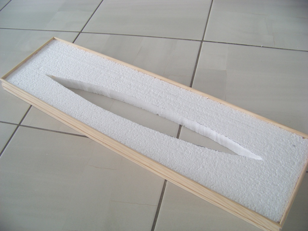

_ Choisir une moulure, un tasseau, une plaque en bois ou autres matériaux pour réaliser le cadre ou le support
_ Prendre une plaque de polystyrène, à grosses boules ou extrudé, achat ou récup.
_ Faire le cadre avant de découper la plaque de polystyrène, (il m'est déjà arrivé de foirer l'équerrage d'un encadrement et du coup la plaque ne s'adaptait pas bien, il y avait des jours Rolling Eyes drunken)
Diorama du torpillage du RMS Lusitania 1/350 Gunze Sangyo 100_9213
_ Découper la plaque, l'introduire dans le cadre, repérer l'avant de l'arrière car l'équerrage peut ne pas être parfait ( voir plus haut) Wink
_ Tracer la silhouette du navire, découper et ajuster la maquette. Toujours faire les essais de mise en place avec la plaque dans le cadre, car la maquette a tendance à «pousser« le polystyrène qui est souple, pour se mettre en place et donc il se peut que l'ensemble plaque maquette ne rentre plus dans le cadre.

_ Essayez de faire tous ces ajustements avant d'avoir mis trop de détails, surtout avant la pose des rambardes car il faut pousser sur la coque pour la mettre dans ses lignes d'eau. Bien sûr cela est beaucoup moins problématique avec les maquettes en « water line » c'est à dire sans les œuvres vives.
