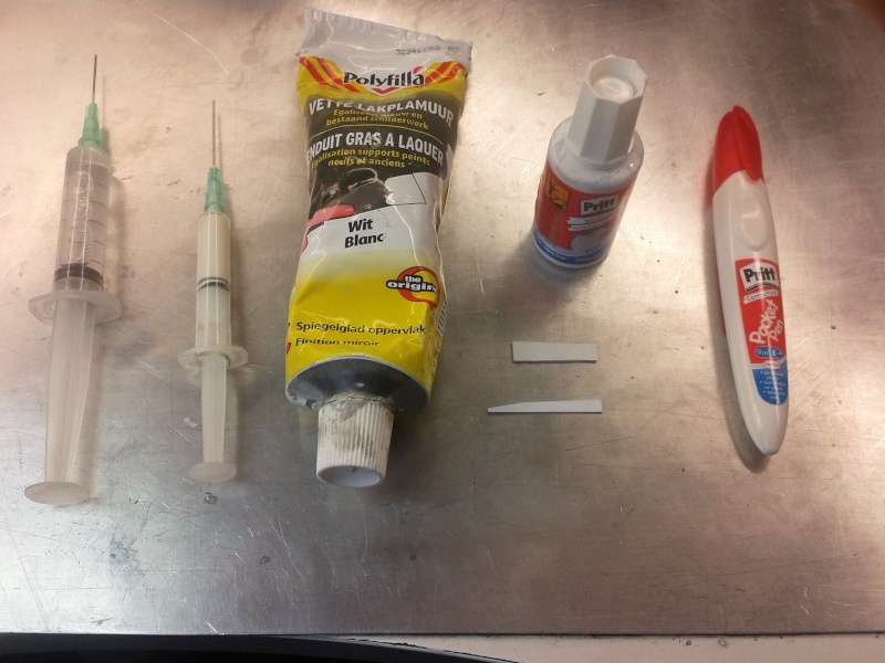

Je vais vous faire part de ma méthode pour mastiquer les petites fentes, interstices, imperfections:
D'abord le matériel:
Tuto : Mastiquer des fentes, interstices et imperfections d'assemblage plastique 20160310
La pâte a joint: du simple enduit Polyfila (15€ en magasin de bricolage), il est très malléable, se ponce facilement, à un beau fini et ne réagit pas aux acryliques (aux autres peintures  je ne saurais dire car je n'ai pas essayé). Le seul soucis, c'est qu'il sèche lentement. Il faut compter 24h pour durcissement complet.Mais comme nous, les maquetteux, on est les rois de la patience, cela ne  devrait pas poser trop de soucis.
Deux seringues et deux aiguilles. Une seringue est remplie de Polyfila,l'autre de White Spirit. L'une des aiguilles est coupé en biais, l'autre est bouchée (polyfila séché)
Une série de petites spatules (ici de la récup de feuilles plastiques)
Du Tippex en flacon (2.59€) pour les retouches
Du Tippex en crayon (2.59€) pour les retouches délicates.
1. Je passe la seringue remplie de polyfila le long du joint à combler à la façon dont on emploi un pistolet à silicone
