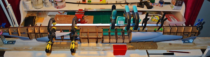

Bonsoir à tous,
Malgré ces terribles circonstances, j'ai tout de même trouvé l'énergie de poursuivre le montage avec les pièces du numéro 34 acheté hier.
Il s'agit donc maintenant de monter le pont. Mais avant une photo de la bête.
U96 au 1/48 Amati Hachette - Page 3 U96_3110
Pour répondre, effectivement cette satané coque à tendance à ne pas être droite au niveau de la quille.
J'ai beau la contraindre, rien n'y fait. L'ajustement des pièces en plastique est primordial lors du montage, car c'est un garant contre les déformations dans l'axe....
Mais il faut prévoir de sacré pinces de serrage pour maintenir le tout en place.
Pour un support, oui sans aucun doutes, mais pas facile à prévoir puisqu'on passe du dessus au dessous de la coque.
A refaire, je crois qu'il faut prévoir un support, mais je ne vois pas trop comment le concevoir.
Bon, j'ai du décoller des éléments en plastique pour contraindre cette coque à reprendre son axe. Mais il demeure encore un petit problème d'alignement, je tenterai de rectifier au moment de la pose des bordées.
Venons en à ce pont, petite bizarrerie, il doit rester amovible, mais il doit sans doute y avoir une raison... On verra ensuite et je n'arrive pas à trouver une justification sur les différents vidéos.
Bon, j'ai tout de même suivi les instructions de Mme Hachette pour le montage.

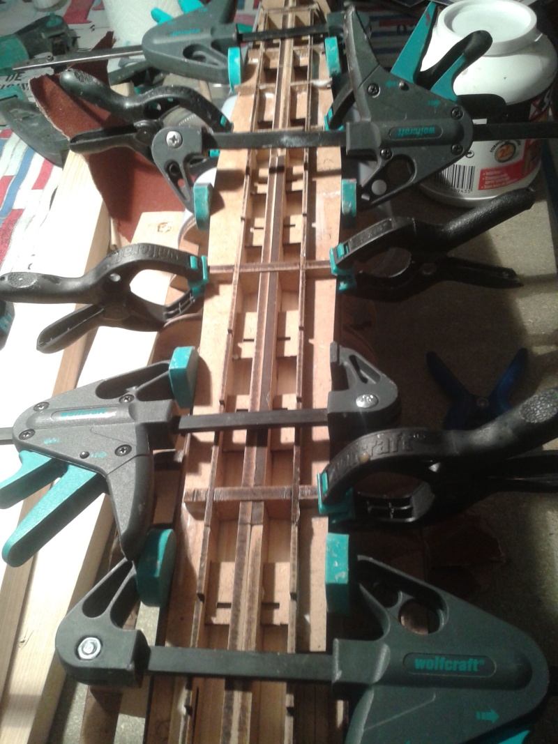

U96 au 1/48 Amati Hachette - Page 3 U96_3310
La mise à l'équerre n'est pas évidente, car ce sont des petites pièces en mdf, mais avec du soin on y arrive. Pensez à protéger la quille fixe avec du cellophane, car sinon collage garanti !
Une fois collé, sur le plan de travail ça donne ça :

A force de persuasion et de contraintes, j'ai pu redresser la scoliose de mon beau loup....
J'avais effectivement pensé en dernier recours à la tige filetée avec écrous, et à refaire, je crois bien que je commencerais par passer des deux côtés une longue tige pour éviter les désagréments ensuite... A tous ceux qui n'ont pas encore commencé, je conseille vraiment de faire de la sorte, car quelle galère....
Bon, j'ai attaqué le bordé.
U96 au 1/48 Amati Hachette - Page 3 U96_3510
Pour certaines parties, tout va bien et tombe juste.
U96 au 1/48 Amati Hachette - Page 3 U96_3610
Par contre, pour l'arrière, il y a un décalage d'au moins 3 à 4mm avec les éléments en plastique....
U96 au 1/48 Amati Hachette - Page 3 U96_3810
Il y a la solution éventuellement de placer une épaisseur sur les couples avant.... Maintenant, il y aura peut être un second bordé ? Je n'arrive pas à trouver cette notion sur les vidéos disponibles...
Je ne suis pas trop inquiet, second bordé plus enduit et ça devrait aller !
Pour le reste ça monte assez facilement.
