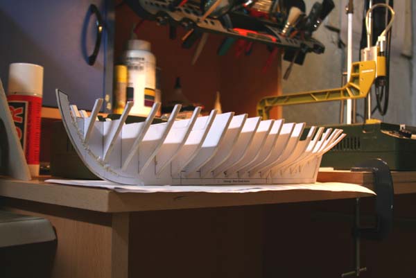

Comme je l'ai mentionné je viens tout juste d'initier dans le domaine des modèles de bateaux en bois et la je me lance avec ma toute première maquette, la Fethiye Turque un petit bateau de peche.
Bateau de pêche turc Fethiye Fethiy10
Alors j'ai commencé par couper toutes les pièces (section transversales etc,...) mais j'ai commis une erreur:
J'utilise du contre-plaqué de 4mm et j'ai oublié de mettre les entailles d'assemblage des pieces en 4mm (car à l'origine elles sont de 5mm) du coup, quand j'ai commencé à assembles et coller mes pièces, bah du jeu de 1mm donc fausse ecquerre et mauvais positionnement etc...
je suis entrain de redécouper les pièces avec mes 4mm, bientot je termine, mais la phase suivante m'engoisse enormement le BORDAAAAGEE Sad
Bateau de pêche turc Fethiye Fethiy11
j'utilise des lattes ep:2mm, larg:10mm, long:1m les lattes je les ai trouvé durement, ici en Tunisie y en a absolument pas, j'ai du acheté ces lattes d'une bibliotheque des arts et metiers mais je vais plus en trouver donc je doit trouver une solution pour me les fabriquer moi meme (à ce sujet tout conseil me sauvera enormement sinon je suis mort, comment je fabrique mes propres lattes)
et voilà les points qui m'engoisse et auqules je trouve pas de réponse :
1-le bois à utilise: ici je trouve que du bois blanc, du bois rouge et du hetre et si je dis peuplier ou samba ou autre les fournisseurs me disent "EUUUUU!!!!!!"
2- comment je cintre les lattes tout en sachant j'ai ni cintreuse ni rien du tout
3- generalement comment calculer le nombre de lattes à mettre en place (selon la coque)
4- comment les positionner,
etc....
donc question Bordage il me faut vraiment un TUTO trèèèèèès complet et ultra détaillé Sad Sad
de l'aide svp

Bonjour oceantechno Un beau squelette que je vois là Wink  pour tes bordages tu vas dans "recherche" tu tapes "bordage" et tu vas faire ton marché Razz Je suis plastique mais les pros du bois vont te dire tout cela Very Happy
Bateau de pêche turc Fethiye Empty
MessageSujet: Re: Bateau de pêche turc Fethiye   Bateau de pêche turc Fethiye EmptySam 20 Fév 2016, 08:32
pour ton bois essaie sur le site internet de Méthiviers modelisme (il y a du choix) en ce qui concerne le bordage, l'Ancien a écrit une monographie très précise du travail à faire (construction d'un voilier type Renard). Pour terminer dans trucs et astuces tu trouvera énormément d'infos.
Bon courage.
