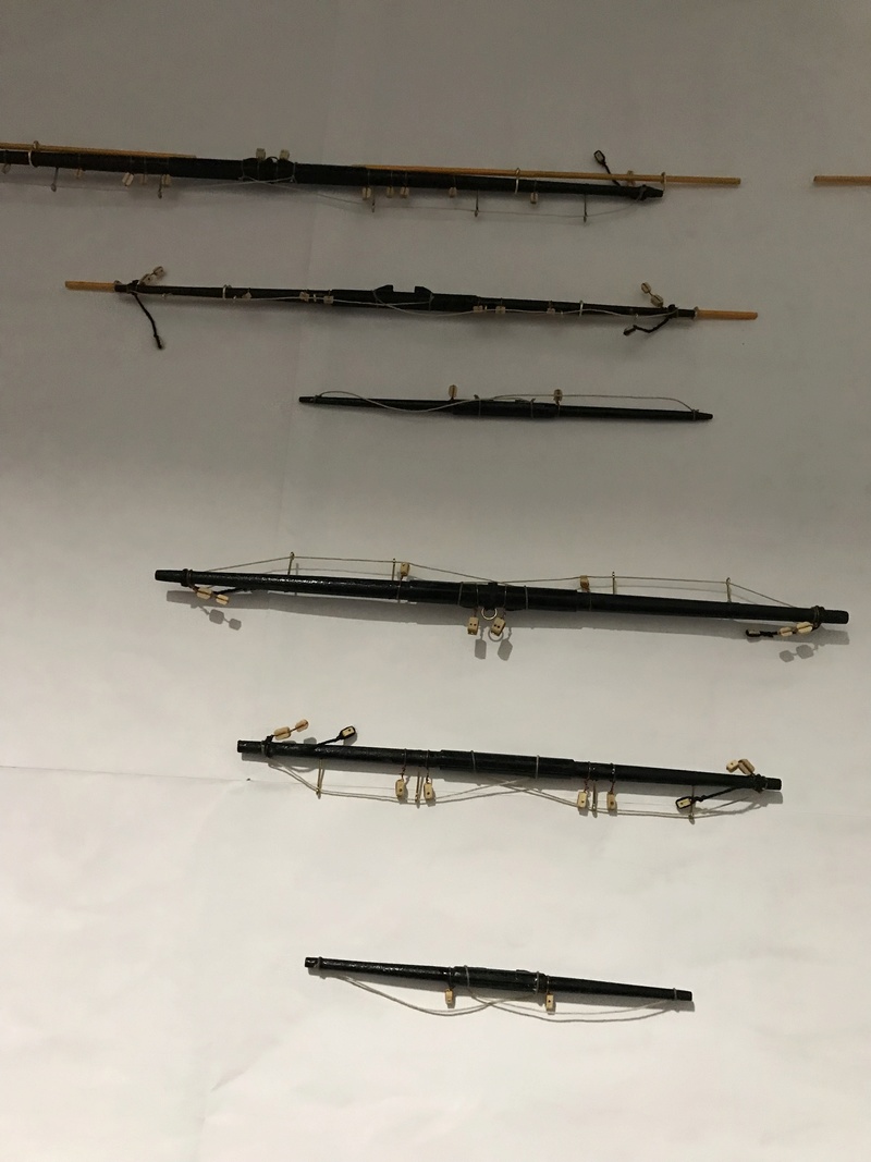

HMS VICTORY de chez Constructo au 1/94e - Page 5 Img_1323
Je viens enfin de terminer les vergues et j'avoue que ce n'est pas une mince affaire d'autant que Constructo est avare en explications :
HMS VICTORY de chez Constructo au 1/94e - Page 5 Img_1322
HMS VICTORY de chez Constructo au 1/94e - Page 5 Img_1321
HMS VICTORY de chez Constructo au 1/94e - Page 5 Img_1320
 Si je respecte l'ordre des choses il me faut maintenant monter les voiles sur ces dernières ? là je pense que je devrais y arriver par contre et je suis preneur pour des infos il me faudra ensuite monter le tout sur les mats et vous verrez que seul le dessin joint, tout en haut des photos, devrait me permettre d'aller au bout de cet exercice que je trouve assez complexe : si une voire des âmes généreuses pouvaient me donner des explications, me faire passer de la documentation je leur alors en serai grée. En attendant je vais continuer à réfléchir à la suite car il est hors de question d'abandonner maintenant meme si je pense le plus compliqué arrive.
Maiali.

Oui, tu dois monter les voiles sur les vergues. J'ai déjà vu des montages différents, mais franchement je me demande encore comment on peut faire pour aller accrocher une voile sur une vergue en place sur les mâts...
Après pour le gréement de chaque voile, je ne sais pas trop quoi te donner comme doc, à part les bouquins type Lennarth Petersson Rigging Period Ship Models. Wink

Pour moi la difficulté c'est de monter les vergues sur les mats car sur ma 1° réalisation, le Pourquoi Pas les vergues étaient montées collées sur les mats.

je pense que le mieux est de t'inspirer du livre en simplifiant vu l'échelle.
