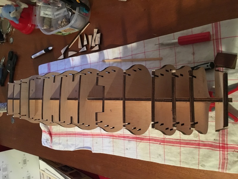

Bonsoir à tous,
Et voilà je suis reparti pour un petit bout de chemin sur ma nouvelle maquette Le H.M.S. Victory de chez Constructo.
En ouvrant la boite je me suis vite aperçu qu'il y avait une sacré différence avec mon 1° kit de chez Billings Boat. Là tout est bien rangé, toutes les pièces sont correctement identifiées et il y a de la documentation et des plans pour mener à bien cette réalisation :
 HMS VICTORY de chez Constructo au 1/94e Img_0910
HMS VICTORY de chez Constructo au 1/94e Img_0911
En commençant, je me suis aussi rendu compte que ce n'est pas du tout le même genre de construction car il va falloir que j'apprenne un peu plus à travailler le bois mais je suis tellement motivé que cela va le faire. Pour la peine je me suis installé une petite table de travail car le bureau sur lequel j'avais commencé est devenu trop petit car j'ai besoin de plus de matériel et d'outils.
Je vais essayé de faire partager cette nouvelle passion bien qu'elle ne remplacera pas la plongée mais plutôt un complément et voici quelques premières photos :

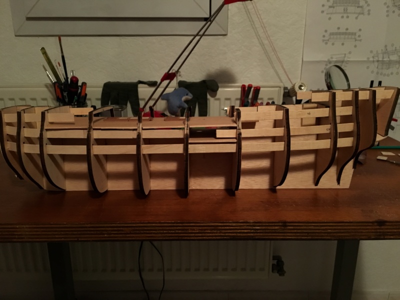

Sur cette partie il faut un peu d'attention pour bien positionner la courbe 30 en suivant l'inclinaison de la fausse quille.
HMS VICTORY de chez Constructo au 1/94e Img_0916
Une fois de plus j'aurais besoin d'un coup de main pour redresser cette photo.
je continue mon chantier et vous ferais parvenir d'autres photos.
A bientôt.
Maiali moins novice qu'à ses débuts.

tu fais cela sans chantier en danseuse ! Tu es gonflé pour un bateau de ce type !
Même si c'est pour un cotre les principes sont les mêmes.
Tu devrais acheter le victory par mac kay.
le bonjour te va,
de toute façon quelque soit les explications du mode d'emploi c'est dans l'ordre :
Le chantier.
La quille.
Les couples poncés et ajustés selon ceci :
HMS VICTORY de chez Constructo au 1/94e Couple10
la pose des bordés avec réglages comme ceci :
HMS VICTORY de chez Constructo au 1/94e Bordee10
Le tartinage à la colle blanche et (avec sciure) grassement.
Le pont.
Etc.. et la suite et le détail ici !
http://www.laroyale-modelisme.net/t8442-principe-de-construction-d-un-voilier-genre-renard-ou-autre
HMS VICTORY de chez Constructo au 1/94e Parche16

Bonsoir l'Ancien,
Je viens de découvrir ta réponse mais malheureusement je n'ai pas saisi tes propos car jusqu'à présent j'ai scrupuleusement suivi la notice de montage et j'ai fais attention dans le montage des couples comme ton dessin.
Les photos jointes donnent un mauvais rendu (illusion d'optique) de l'assemblage des couples sur la quille. Mais effectivement je devrais faire des ajustements lors de la mise en place des bordés.
Merci.
Maiali.

Bonjour Maiali,
Nous sommes plusieurs à construire ou à avoir construit le Victory. Tu es sur le bon site. Tu as la chance de disposer d'une masse d'informations et de conseils. Profites-en !
Ce que l'Ancien te dit c'est de faire attention à ce que la structure de ta maquette ne se vrille pas. La notice de montage ne dit pas tout. Le CTP est traître s'il n'est pas contraint.
Jean-Claude

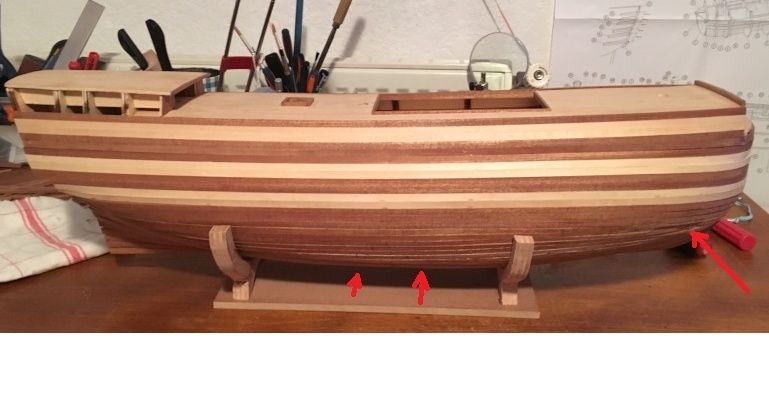

2 semaines de travail acharné  pour la pose des virures : je me suis servi de toutes vos idées, suggestions et infos trouvées ça et là.
Je me suis fabriqué un petit support pour cintrer les virures après les avoir tremper dans la bouilloire de ma femme (à presque son insu) :
HMS VICTORY de chez Constructo au 1/94e Img_0920
Pour le brochetage, j'ai juste pris 2 cornières que j'ai serré dans l'étau et j'ai raboté le surplus en ayant bien calculé selon la méthode l'excédant à enlever et j'avoue que la pose est d'autant plus facile car le bois des bordés est dur comme du chien...
le résultat est pas mal et je vais me servir de la méthode de L'Ancien (colle et sciure) pour boucher les quelques trous et défauts :
HMS VICTORY de chez Constructo au 1/94e Img_0921
Je ne sais pas si je vais le laisser couleur bois car j'ai trouvé des photos avec l'entourage des sabords jaune et des bandes noires et je trouve le rendu très beau.
A bientôt et merci de vos remarques qui me permettent d'avancer dans ma réalisation

HMS VICTORY de chez Constructo au 1/94e Dyfaut10
Attention, il semblerait que tu es un trou à l'avant.
Au milieu, tu dois avoir plus ou moins un effet d'escalier, car il semblerait au vu de la photo que les bordés ne soient pas parfaitement alignées les unes par rapport aux autres.
Ajoutes d'autres photos de l'avant, de l'arrière et rapprochées pour voir le détail de la coque !
Ronan

En effet il y a un effet d'escalier que je vais faire disparaître au ponçage et la déformation à l'avant a été comblée à la sciure et colle blanche.

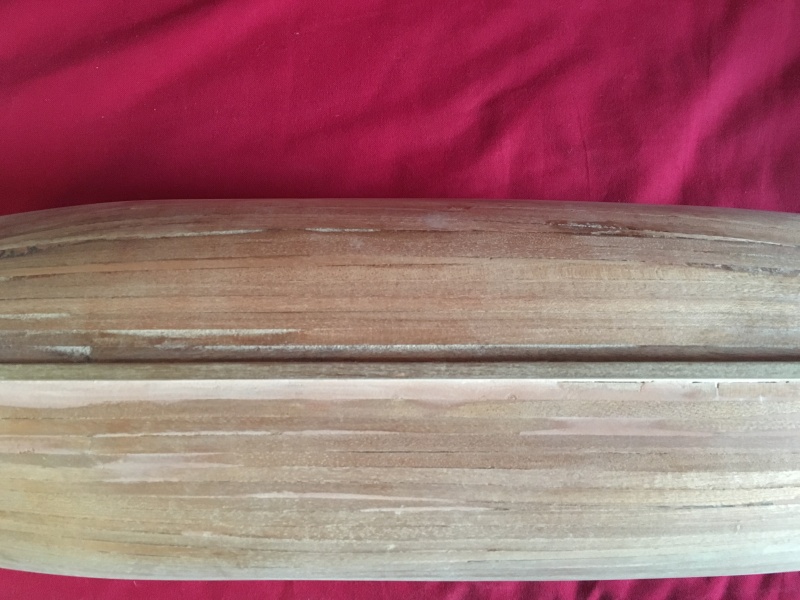

merci, je suis en train de boucher les trous (sciure + colle blanche Speed Bond) qui apparaissent faisant suite à 2h00 de ponçage de la moitié de la coque et je galère un peu alors si l'ancien ou quelqu'un d'autre au courant de la méthode pouvait m'aider un peu il serait le bienvenu.

le mieux c'est de l'enduire selon la méthode satofer (et non bois) et de peindre...

Quand tu dis satofer tu veux dire sintofer.
J'ai pris quelques photos du résultat après un 1° ponçage : c'est lisse mais on aperçoit les traces de colle et de sciure ...
Sinon le reste est somme toute pas trop mal réussi ...
HMS VICTORY de chez Constructo au 1/94e Img_0922
HMS VICTORY de chez Constructo au 1/94e Img_0923
Alors comme j'ai décidé de teindre la coque couleur acajou puis passer du fondur et peindre le haut en jaune et noir je vais faire comme sur ma 1° réalisation j'utiliserai chnelli spachtel de modellbau (super efficace sauf l'odeur) et je tacherai d'être encore plus vigilant si un jour j'entame un 3° navire...lors du montage des virures de bordé.

bonjour à tous,
Voilà bientôt 1 mois que je travaille sur ma coque et je suis assez satisfait du résultat vu comment les choses avaient débuté.
Quoiqu'il en soit je remercie "trucs et astuces" car faire un 1° ponçage avec des morceaux de verre est vraiment très efficace et puis j'ai fini au papier 800 et là c'est lisse comme la peau d'un bébé...
Bien évidemment j'ai dû boucher les quelques défauts avec de la pate à bois mais j'espère que vernis et fondur les feront disparaître.
Quelques photos :
HMS VICTORY de chez Constructo au 1/94e Img_0914HMS VICTORY de chez Constructo au 1/94e Img_0911HMS VICTORY de chez Constructo au 1/94e Img_0915HMS VICTORY de chez Constructo au 1/94e Img_0913HMS VICTORY de chez Constructo au 1/94e Img_0912HMS VICTORY de chez Constructo au 1/94e Img_0910
Même si on aperçoit des "taches" voir des trous je peux assurer que tout est parfaitement lisse et plein.

Sinon le travail est joliment réalisé à part les fenêtre des bouteilles les vitrage sont un peu de guigois, mais c'est juste mon avis......

Bonjour Maiali,
Jolie coque. Les galbes sont très harmonieux. C'est très réussi. Par contre côté bouteilles je pense que tu pourrais mieux faire, compte tenu de ce que tu as fait sur la coque !
Je doute que l'application du fondur et du vernis fasse disparaître les défauts/tâches. Fais un essai avant.
