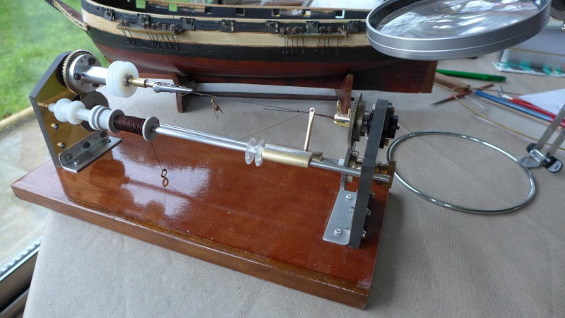

Bonsoir, la machine à fourrer vient de fonctionner,un ajustement des points de tire pour le fil reste à voir et quelques autres petits détails à régler, sinon cela se présente pas mal.Beaucoup de temps passé à cette réalisation, attendons de voir si le jeu en vaut la chandelle.
La rotation se fait manuellement à droite par l'intermédiaire de la molette, ce qui permet de gérer tranquillement l'évolution de l'ouvrage.
Le bout à fourrer est toujours en tension grâce à un ressort qui rappelle en arrière la pince crocodile.
Le chariot guide fil coulisse manuellement à mesure de l'avancement du fourrage, un seul problème, il faut soit une bonne loupe, soit de bonnes lunettes.

Elle parait tres sophistiquée ! peut etre un pen trop , chapeau belle invention cheers

Petit bonsoir à A.Piot,c'est très vrais ce que tu dis,ce truc est beaucoup trop sophistiqué, je pars sur un sujet que je défini comme simple et de fil en aiguille, je m'embarque pour une croisière sans fin.On ne se refait pas. Par contre c'est un vrais plaisir d'essayer de chercher le petit plus,mais je conçois bien que cela n'est pas toujours synonyme d'efficacité au vu des réalisations de folie que l'on peut voir sur internet et sur ce forum sans qu'il nait été utilisé un outillage particulier.
