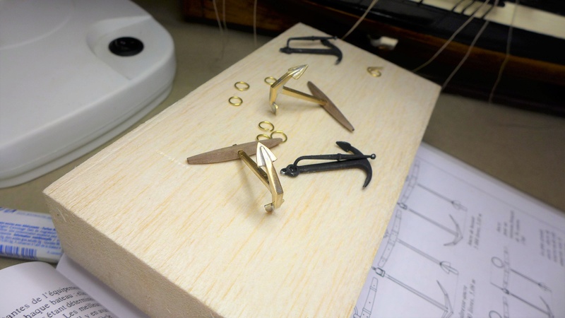

Voilà mes ancres de bossoir terminées.Si le vent venait à forcir, la corvette devrait bien tenir sur son mouillage. Une bonne journée de boulot au total, c'est beaucoup pour de si petites choses, ( Laughing au prix de l'heure c'est pas rentable Rolling Eyes )Qu'importe!
Reste à les noircir au brunisseur.Là pas de problème.
Par contre en ce qui concerne les ancres à touer Artésania (qui sont très bien d'ailleurs) sur celles-ci, je n'arrive pas à faire tenir la peinture sur l'aluminium dont elles sont faites. Un coup d'ongle et tout décolle.
J'ai essayé du brillant , du mat, pareil. Cela ferait un peu cher s'il fallait un "primer " d'accrochage pour si peu, ce que j'exclue déjà.. Quelqu'un a t-il une solution simple à ce type de problème?
Merci de votre lecture.

Merci pour vos réponses à mon problème à noircir les ancres en aluminium . L'idée d'utiliser de la peinture pour fer ne m'était pas même pas venu à l'esprit.J'ai essayé le " rostorouille" qui a blanchi le métal et certainement la peinture devrait avoir une meilleure accroche.
Mais l'idée d'essayer le brunisseur pour laiton que j'avais acheté pour noircir mes canons m'est venue.
MIRACLE cela marche encore mieux sur l'aluminium. le noircissement est instantané et solide, alors que sur le laiton çà n'est pas le cas et il faut un peu de patience.Avec cela,le résultat est classe, sans surépaisseur de peinture.,
Voir  sur photo ,c'est l'ancre du bas.Sur l'ancre de bossoir en laiton on voit que le noircissement ne se fait pas très bien sur les soudures à l'étain et là des retouches à la peinture noire s'imposent.
