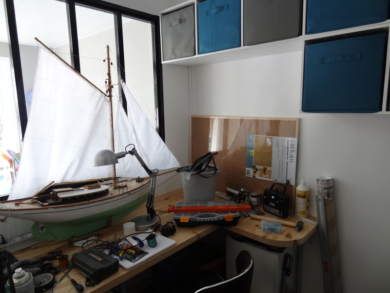

Bonjour a tous,
me revoilà après quelques mois d’arrêt.
J’étais en pleins travaux, mais c'etait pour la bonne cause, maintenant j'ai un petit atelier!
Cotre Seagull [plan MRB 1/10°] de manta741 - Page 2 Dsc04511
Cotre Seagull [plan MRB 1/10°] de manta741 - Page 2 Dsc_0711
malheureusement lors des travaux la bôme que j'avais fabriqué en samba creusé n'a pas résisté.
Je me dit qu'au moins c'est l'occasion de voir le point faible de celle-ci et que ça aurait pu arriver en navigation.
De plus mes voiles ne me plaisent pas du tout il faut que je trouve un tissu plus épais et plus réaliste. Si vous avez des conseils sur ce sujet.
Je vais aussi revoir tout le gréement et l'accastillage, pour l'instant c'est trop charger et compliqué pour le transport et/ou le démontage

Salut Mantua ;-)
Félicitation pour l'atelier. Concernant les voiles tu connais mon avis... tissus de drap en coton dans une mercerie ou autre. Pour le gréement j'ai eu la même réflexion que toi quand j'ai eu finit le Seabird. Pour ça que je fais le Seagull avec un mat démontable. Par contre démonter le mat deviens aussi une contrainte car tout le gréement doit pouvoir être manœuvrable et j'ai bien peur qu'il n'y a pas beaucoup de solution... Bref bonne réflexion.
à+ Very Happy cheers geek

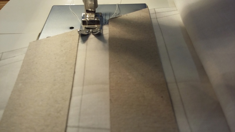

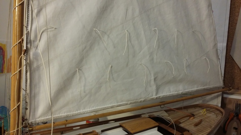

J'ai enfin attaqué les voiles et le résultat est plus réaliste en coton qu'en toile de spi.
Je me suis documenté et d’ailleurs l'article de "chicannerie" paru dans le mrb 571 de juin 2011 m'a été d'un grand secours .
J'ai aussi finaliser ma machine à corder et après quelques essais le résultat est plutot pas mal
Place aux photos
Cotre Seagull [plan MRB 1/10°] de manta741 - Page 2 20171111
-Je colle au double face des guides pour le pied de biche de la machine
Cotre Seagull [plan MRB 1/10°] de manta741 - Page 2 20171112
-Je me place de façon à ce que mon aiguille se plante sur mon trait

- Perçage pour le transfilage
Cotre Seagull [plan MRB 1/10°] de manta741 - Page 2 20171125
Cotre Seagull [plan MRB 1/10°] de manta741 - Page 2 20171121
-j'applique une goutte de cyano dans chaque trou
Cotre Seagull [plan MRB 1/10°] de manta741 - Page 2 20171122

Après quelques temps me revoilà et j'ai fabriqué le flèche.
Détail des ourlets et des renforts
Cotre Seagull [plan MRB 1/10°] de manta741 - Page 2 Dsc_0014
Cotre Seagull [plan MRB 1/10°] de manta741 - Page 2 Dsc_0015
Cotre Seagull [plan MRB 1/10°] de manta741 - Page 2 Dsc_0016
Cotre Seagull [plan MRB 1/10°] de manta741 - Page 2 Dsc_1120
Cotre Seagull [plan MRB 1/10°] de manta741 - Page 2 Dsc_0017
Cotre Seagull [plan MRB 1/10°] de manta741 - Page 2 Empty
MessageSujet: Re: Cotre Seagull [plan MRB 1/10°] de manta741   Cotre Seagull [plan MRB 1/10°] de manta741 - Page 2 EmptyMer 18 Juil 2018 - 23:15
Tu es décidément doué pour réaliser tes voiles : je t'envie !

Bonsoir à tous,
Justement le foc et la trinquette ne me plaise pas vraiment.
Je pense modifier leur forme et leur taille pour mieux pouvoir les contrôler en navigation.
Je vous mettrais biensur des photos .
