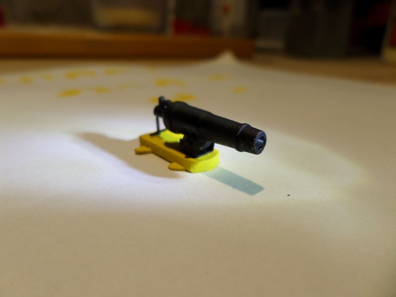

pipr
avatar
Localisation : Conflans sainte Honorine
MessageSujet: Re: Le Renard échelle 1/50 kit Artesania Latina   Dim 27 Mar 2016, 17:57
Une petite question.
Voila la photo de l'embout (ou la gueule ??) du canon.
J'ai bien envie de le repercer un peu plus grand, qu'en pensez-vous ?
Merci d'avance.
Pipr
avatar
MessageSujet: Re: Le Renard échelle 1/50 kit Artesania Latina   Dim 27 Mar 2016, 18:25
Je pense que c'est une très bonne idée !
A la grosse louche, une ouverture correspondant au tiers du diamètre (à cette échelle, personne n'ira vérifier).
Bon (et beau !) travail Smile
avatar
MessageSujet: Re: Le Renard échelle 1/50 kit Artesania Latina   Lun 28 Mar 2016, 09:46
Du beau travail...si e n'est le gouvernail qui tombe (sur le réel tout au moins) dans l'eau s'il reste a l'envers.!
Pour les passages des caronnades je pense que les aggrandir un peu ne serait pas vain.
Bonne continuation. Smile

Bonjours,
Aujourd'hui, peinture des caronades.
Après perçage de la bouche du canon, peinture noir mat.
Le système de visé
Assemblage del'ensemble
Mise en situation
C'est tout pour aujourd'hui.
Pipr
