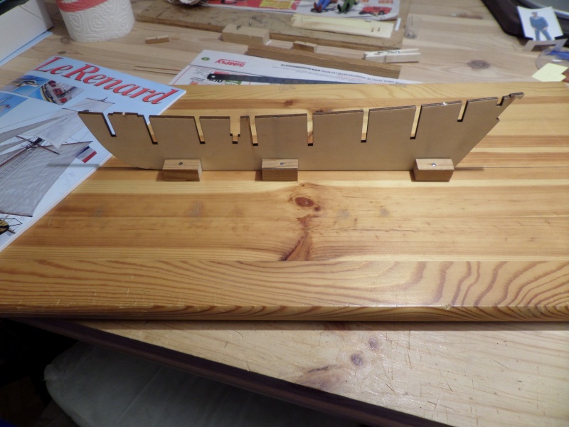

Bonjours à tous,
Voila la suite.
Collage du second couple en utilisant le système de cale pour garantir le parallélisme entre les couples.
Cotre corsaire Le Renard [Artesania Latina 1/50°] de pipr <a href=Cotre corsaire Le Renard [Artesania Latina 1/50°] de pipr Sam_1542" />
Puis les autres
Cotre corsaire Le Renard [Artesania Latina 1/50°] de pipr <a href=Cotre corsaire Le Renard [Artesania Latina 1/50°] de pipr Sam_1543" />
Enfin collage des renfort de proue.
Cotre corsaire Le Renard [Artesania Latina 1/50°] de pipr <a href=Cotre corsaire Le Renard [Artesania Latina 1/50°] de pipr Sam_1544" />

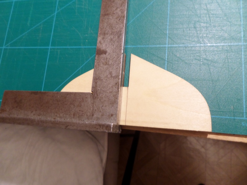

Merci l'ancien, j'ai donc rectifié cela.
Il ne faut pas se fier au apparence. Après mis en place (à blanc) du pont, je m'aperçois que le couple 5 dépasse d'un millimètre.
Cotre corsaire Le Renard [Artesania Latina 1/50°] de pipr <a href=Cotre corsaire Le Renard [Artesania Latina 1/50°] de pipr Sam_1552" />
J'étais presque prêt à le rectifier mais après quelques mesures, je me suis aperçu que c'était le pont qui n'est pas symétrique à cet endroit là. Embarassed
Je laisse donc tout comme ça et l'épaisseur du pavois masquera ce défaut.
La leçon, c'est qu'il ne faut jamais se précipiter et bien mesurer avant de prendre une décision.

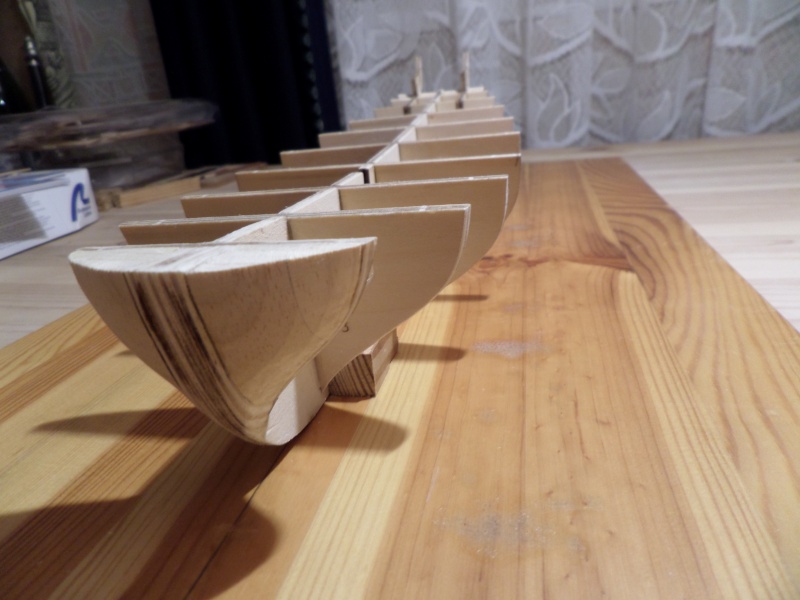

Les dernières photos.
Bloc de bois pour l'arrondi de la proue
Brut
Cotre corsaire Le Renard [Artesania Latina 1/50°] de pipr <a href=Cotre corsaire Le Renard [Artesania Latina 1/50°] de pipr Sam_1558" />
Après ponçage
Cotre corsaire Le Renard [Artesania Latina 1/50°] de pipr <a href=Cotre corsaire Le Renard [Artesania Latina 1/50°] de pipr Sam_1559" />
Équerrage des couples
Cotre corsaire Le Renard [Artesania Latina 1/50°] de pipr <a href=Cotre corsaire Le Renard [Artesania Latina 1/50°] de pipr Sam_1560" />

bjr Pipr, ils sont très bien façonnés tes blocs de proue, ça te laisse peu de place pour la râblure,ne sont-ils pas trop en bord à bord à la proue?
Bonne suite Pipr

Le petit croquis de "l'ancien" concernant la rablure rajoutée (en rouge) me semble bien observé...
Mais ca pose le probleme de savoir s'il faut mettre cette rajoute jusqu'à la poupe...non ?

Pour l'instant j'ai fait un test de mise en forme d'une bordée avec une baguette qui trainait avec la méthode de la bougie (vu sur ce forum).
Cotre corsaire Le Renard [Artesania Latina 1/50°] de pipr <a href=Cotre corsaire Le Renard [Artesania Latina 1/50°] de pipr Sam_1561" />
ça marche très bien à sec et la coubrure correspond à la courbure de la proue.
Maintenant, il faut que je me fabrique un système à brocheter. J'ai plusieurs plans mais je ne sais le quel suivre. Je ne voudrais pas faire trop compliqué.
Après cela je reviendrais à cet histoire de fausse quille pour voir ce que je peux faire avec ce kit.

Pose des bordés de lises (je ne suis pas sûr des termes)
Cotre corsaire Le Renard [Artesania Latina 1/50°] de pipr <a href=Cotre corsaire Le Renard [Artesania Latina 1/50°] de pipr Sam_1610" />
Pose à blanc de la bordé de Galbord.
Cotre corsaire Le Renard [Artesania Latina 1/50°] de pipr <a href=Cotre corsaire Le Renard [Artesania Latina 1/50°] de pipr Sam_1611" />
Après mesure voici mon tableau de calcul.
Cotre corsaire Le Renard [Artesania Latina 1/50°] de pipr <a href=Cotre corsaire Le Renard [Artesania Latina 1/50°] de pipr Calcul10" />
Je m'étonne un peu des résultats finalement j'ai juste à retirer 1 mm coté proue.
Qu'en pensez-vous ?
Bien sûr il faudra que j'ajuste au fur et à mesure mais je préféré vous demander votre avis avant de continuer.
Merci d'avance pour votre aide.

Très bon travail !
Lentement mais surement,c'est la méthode a suivre et tu y es au max !!
Je continue a te suivre,c'est très bien,et ton brochetage est cool !
