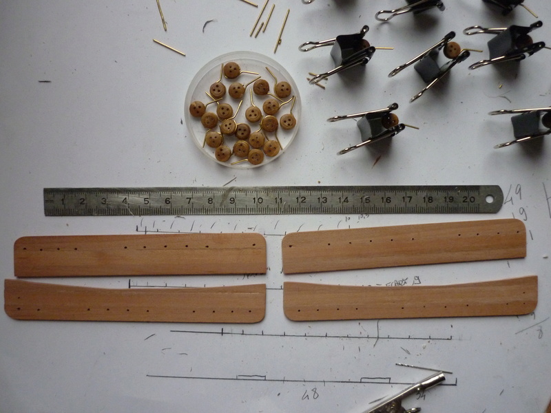

je ne voudrais pas gâcher l’enthousiasme qui accompagne ta construction ni "polluer" encore ton sujet, mais comme l'indiquait avec justesse Daniel sur sa dernière intervention :
..."mais elles m'amènent une question. Sur le porte-hauban du grand mât, as-tu appliqué les données d'Altaya sur la position des caps de mouton et l'ancrage des cadènes ou bien as-tu fait au mieux en fonction des contraintes?"...
et je me la pose la même question également en regardant plus précisément tes cadenes.
je crois que nous avons le même problème sur les deux constructions. positionnement des caps de mouton et des ancrages des cadenes des porte haubans catastrophiques !
proposition de la doc de mon SOS
Construction du "Sovereign of the Seas" (SotS) au 1/84 (Partie 2)  - Page 38 P1090712
prop ...pour ton SOTS
Construction du "Sovereign of the Seas" (SotS) au 1/84 (Partie 2)  - Page 38 Dscn6410
j'aurais pu, bien sur, laisser ce montage en l'état en "suivant" basiquement la doc. mais perso je trouvais dommage de laisser ces montages comme cela. en sachant en plus qu'il serait très compliqué pour ne pas dire impossible d'aligner convenablement ces cadenes/caps de mouton/ haubans au sommet des mats. j'ai donc décidé de changer ces chaines par du fil laiton de 1 mm. cela ne peut pas plaire, ok, mais le mal à mon avis serait bien moindre. je redoutais que ces chaines tordus et mal foutues ne gâchent au final l'ensemble des coques et par la même toute la construction.
si tu le permet, je ne sais pas comment tu vas t'organiser pour éviter de passer sur les canons ( flèches vertes ) et aligner ( flèches jaunes ) les cadenes/porte haubans/cap de moutons/haut du mat sous les hunes. je pense que Daniel s'interroge aussi.
Construction du "Sovereign of the Seas" (SotS) au 1/84 (Partie 2)  - Page 38 Dscn6411
pour rappel, voici quelques étapes de la nouvelle implantation faite sur mon SOS. bien sur, elle ne ralliera pas tous les suffrages surtout ceux qui se collent à l'historique. mais cela a été mon choix à ce moment là et au final il me plait bien plus que l'original pas on esthétique et sa simplicité. cette sobriété à fait disparaitre l'ensemble du problème.
