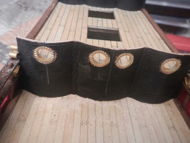

Voilà ce que cela donne avec le premier sabord à bâbord :
- Photo DSCN2918 :
Construction du "Sovereign of the Seas" (SotS) au 1/84 (Partie 2)  - Page 2 Dscn2926
Les 4 sabords posés, mais non collés, on voit les erreurs qui seront colmatés avec soit de la colle soit de la pâte à bois :
- Photo DSCN2919 :
Construction du "Sovereign of the Seas" (SotS) au 1/84 (Partie 2)  - Page 2 Dscn2927
Vue de l’autre face. Grand besoin de peintures dorée et rouge : Cela sera fait plus tard.
- Photo DSCN2923 :
Construction du "Sovereign of the Seas" (SotS) au 1/84 (Partie 2)  - Page 2 Dscn2928
Les voilà en cours de collage avec bouchage des erreurs avec de la colle :
- Photo DSCN2922 :
Construction du "Sovereign of the Seas" (SotS) au 1/84 (Partie 2)  - Page 2 Dscn2929
Le collage est terminé et les trous bouchés. Reste un petit coup de ponçage et la peinture.

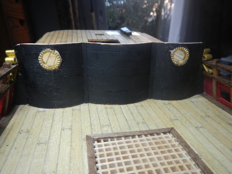

Enfin l’installation des 2 sabords du gaillard d’avant.
Après avoir percé la paroi, le positionnement du sabord métallique dans le trou.
- Photo DSCN2928 :
Construction du "Sovereign of the Seas" (SotS) au 1/84 (Partie 2)  - Page 2 Dscn2933
Badigeonnage de la colle avec un cure-dents.
- Photo DSCN2929 :
Construction du "Sovereign of the Seas" (SotS) au 1/84 (Partie 2)  - Page 2 Dscn2934
Collage effectué des 2 sabords, reste à boucher les trous et à peindre.
Vue de la façade :
- Photo DSCN2930 :
Construction du "Sovereign of the Seas" (SotS) au 1/84 (Partie 2)  - Page 2 Dscn2935
Vue arrière, il y a de la peinture à faire !
- Photo DSCN2933 :
Construction du "Sovereign of the Seas" (SotS) au 1/84 (Partie 2)  - Page 2 Dscn2936
Enfin tout est fait, bouchage des trous, ponçage léger, et peinture en rouge, noir et doré, Voilà le résultat :

A moins d'un défaut optique, il semble que tu n'as plus la cote de14mm entre les trous

Tu as raison, je me suis loupé sur ce plan. En fait j'ai mesuré 14 mm entre les 2 centres des cercles et non pas à partir de leurs bords.
Quand je m'en suis rendu-compte, les trous étaient faits, et je n'ai pas voulu tout recommencer. Je risque d'avoir un problème avec les canons ou couleuvrines. A voir.

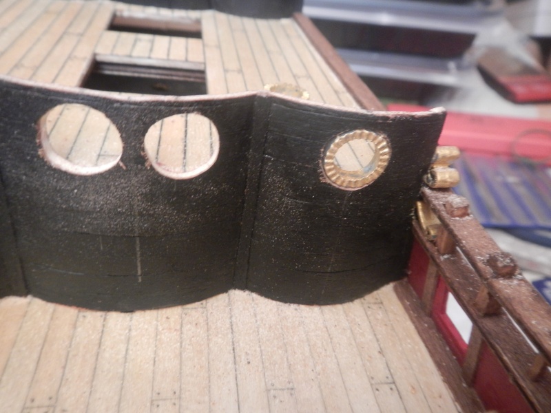

Bonsoir Michel,
A près contrôle, pas de problème pour le positionnement des autres orifices.
Finalement, j'ai décidé de modifier le positionnement de ces 2 sabords ronds du centre.
Essai de positionnement des sabords avec un décalage de 14 mm.
- Photo DSCN2941 :
Construction du "Sovereign of the Seas" (SotS) au 1/84 (Partie 2)  - Page 2 Dscn2945
j'ai décalé vers l'extérieur les 2 trous en utilisant la marque au crayon, que j'ai faite précédemment.
- Photo DSCN2942 :
Construction du "Sovereign of the Seas" (SotS) au 1/84 (Partie 2)  - Page 2 Dscn2946
Et bouché avec de la pâte à bois l'ancienne position.
- Photo DSCN2943 :
Construction du "Sovereign of the Seas" (SotS) au 1/84 (Partie 2)  - Page 2 Dscn2947
J'attends demain, après le séchage du mastic, pour travailler sur les nouveaux emplacements.
J'en parlerai le moment venu, après ponçage, positionnement et collage des sabords.
