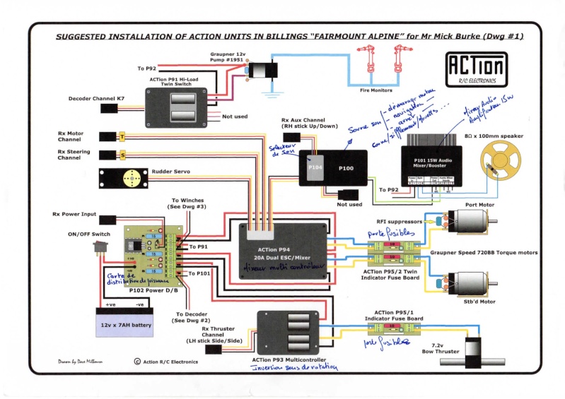

j'ai bien avancé sur la mise en place du propulseur arrière et je commence à fermer et couvrir les couples. Mais avant de trop limiter les accès, je souhaite définir et vérifier les emplacements à venir des différents équipements. Dans mes recherches j'ai trouvé cette suggestion d'équipement faite par "ACTion R/c electronic"
Pour autant je préfèrerais faire cet équipement avec du matériel commercialisé en France afin de m'assurer un minimum de cohérence et de maintenance éventuelle
j'ai donc fait ce schéma (ne riez pas...soyez indulgent)
Aujourd'hui je possède les 2 propulseurs d'étrave, les 2 moteurs Graupner SPEED 600 8,4v et le servo HS-645MG Hitec.
Je vous livre à la correction ce schéma et suis ouvert à toutes critiques, suggestions, amendements...et je sens bien que ça ne va pas !! J'ai trouvé des réalisations exemplaires sur "La Royale"
b1b1ne avec son SMIT LONDO, christus57 et l'ABEILLE....
Merci à vous

Je pense que ton schéma est bon mais est ce que je peux te poser une petite question concernant ton bruiteur, le son correspond à quel genre de moteur, les anciennes générations ou les actuelles??

Je suppose que certains d'entre vous ont déjà été confronté au problème du nombre de tour des moteurs, transformant nos bateaux de travail en hors bord!!!. Quelles options choisir alimenter en 6v ? + variateur. Choix des moteurs très limité aujourd'hui. La disparition de ROBBE est un problème!! Mon schéma posté jeudi est obsolete.
Compliqué aujourd'hui de trouver des produits compatibles ROBBE.
Depuis ça disparition il y a un vide comme pour les Multi-Switch

Plusieurs choses :
Le bruit/son :
sur les navires actuels, on n'entends plus rien, éventuellement une vibration sourde de fréquence basse, ou un sifflement quand les turbos sont chargé !
Les multiswitches :
Avec les radios actuelles, qui vont à 16 - 32 voies, cela devient inutile Smile
Les moteurs :
Le fait que l'on ne trouve plus de moteurs à charbons n'est pas du fait de la disparition de robbe ou graupner.
ce sont des moteurs avec de très mauvais rendements dans les conditions dans lesquelles on les fait travailler.
(cf. Darwin Smile )
D'autant plus dans le cas de ton bateau, qui peut demander de la puissance si tu veux jouer avec.
On en a un peu parlé sur la royale mais je ne retrouve pas les discussions.
Un peu de lecture :
http://forum-naval.star-ac.org/t2905-moteurs-brushless-adaptes-aux-bateaux?highlight=brushless
http://modelismenavalradioc.nouvellestar6.com/t12217-moteurs-brushed-ou-brushless?highlight=brushless
ça peut être rébarbatif, mais finalement on comprend Smile
Et pour ceux qui veulent absolument rester (ou utiliser leur stock de moteur) en brushed :
http://forum-naval.star-ac.org/t3611-variateur-hobbyking-pour-moteur-a-charbon?highlight=moteur
Bonne lecture !
