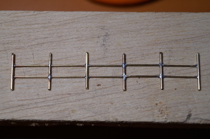

Bon , alors j'ai fait un essai de soudure pour les gardes corps ce matin, mais ça marche pas comme je veux, si j'en met pas assez, ça tient pas, si j'en met trop, ça fait des gros patés de soudure,
Voyez plutot
le Belem au1/75°  sur plan  Dsc00519
Comment on fait pour faire de belles soudures ?
Merci de m'éclairer
Eric

le Belem au1/75°  sur plan  Empty
MessageSujet: Re: le Belem au1/75° sur plan    le Belem au1/75°  sur plan  EmptyJeu 31 Déc 2015, 15:09
Ce qui est fait est un collage.
une belle et fine soudure s'obtient, non pas avec du métal d'apport en grande quantité, mais par un maintien ferme de deux parties.
Un coup de graisse Hampton avec un cure-dents
Puis selon le fer que tu possèdes 60w ou centrale à 180° tu chauffes précisément OBLIGATOIREMENT les deux parties EN MEME TEMPS et tu poses le cordon de fine soudure (pas la grosse) sur les deux pièces et non sur le fer et elle coule toute seule.
Voilà c'est comme cela que je fais.
Ce que tu as lu c’est juste mon avis qui ne concerne que moi et quelques autres amis, et ce pour éviter tout conflit, bla, bla, bla…le Belem au1/75°  sur plan  Clin_d10
le Belem au1/75°  sur plan  Parche11
Dernière édition par L'ancien le Jeu 31 Déc 2015, 16:01, édité 3 fois (Raison : J'avais oublié la graisse merci restater)

MessageSujet: Re: le Belem au1/75° sur plan    le Belem au1/75°  sur plan  EmptyJeu 31 Déc 2015, 15:33
Tu peux utiliser de la pâte a souder, très pratique, tu mets une goutte de pâte a l'endroit de la soudure, tu chauffes les pièces avec un fer et hop c'est fait, pas de surcharge donc pratiquement pas de limage, un coup de pinceau avec de l'eau pour enlever les traces et c'est propre
http://www.alp2m.fr/index.php?nofrm=1&idp=65&code_art=SRE0001&code_page=05

rico67
rico67
Localisation : Alsace
MessageSujet: Re: le Belem au1/75° sur plan    le Belem au1/75°  sur plan  EmptyJeu 31 Déc 2015, 16:58
OK, merci pour les infos, je verrai ça l'année prochaine !
Bonne fete et Bonne année
Eric

MessageSujet: Re: le Belem au1/75° sur plan    le Belem au1/75°  sur plan  EmptySam 02 Jan 2016, 13:47
Bonjour à tous , je vous souhaite une bonne année une bonne santé et tout le tralala....
Des nouvelles de mes gardes corps, bon c'est pas encore la grande classe mais je crois que je me suis quand meme un peu amélioré avec les conseils de l'ancien, je gagnerai surement en qualité avec le temps ( je me remonte le moral ), j'me dis qu'une fois peint ça ira !!
Bref, voila ce que ça donne
le Belem au1/75°  sur plan  Dsc00520
le Belem au1/75°  sur plan  Dsc00521
le Belem au1/75°  sur plan  Dsc00522
MessageSujet: Re: le Belem au1/75° sur plan    le Belem au1/75°  sur plan  EmptySam 02 Jan 2016, 14:09
C'est vrai c'est mieux, mais quel est le diamètre des fils utilisés ça me semble un peu gros?

rico67
rico67
MessageSujet: Re: le Belem au1/75° sur plan    le Belem au1/75°  sur plan  EmptySam 02 Jan 2016, 14:17
Les chandeliers sont en 10/10 et les barres horizontales en 5/10,
C'est trop ?
Eric

MessageSujet: Re: le Belem au1/75° sur plan    le Belem au1/75°  sur plan  EmptySam 02 Jan 2016, 14:30
si je ne me goure cela fait un poteau de 75 cm, les poteaux feraient au maxi 50 donc cela ferait une barre de 0,7 mm et pourquoi pas 0,5 mm.
Tu as l’œil Chris !
