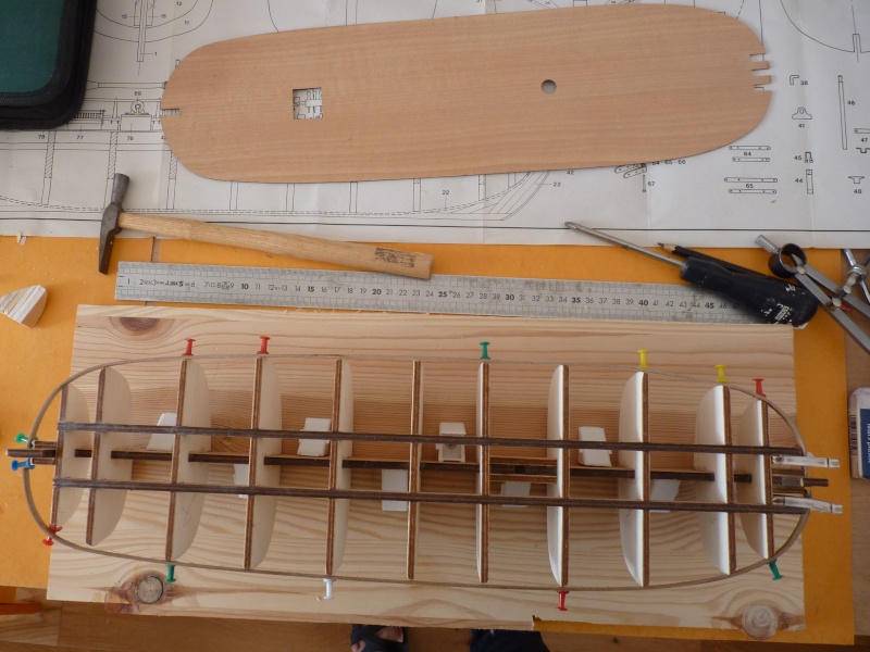

Ah oui je n'y avait pas pensé! Miel tu me sauves.
Si je prends une planche et que j'y colle 3 ou 4 doubles taquets pour poser la quille de la coque, est ce que c'est suffisant? j'imagine que non, il faut des taquets latéraux pour tenir l'ensemble???
Canonnière belge (ex Néerlandaise) N°2 Mantua au 1/43  - Page 2 Empty
MessageSujet: Re: Canonnière belge (ex Néerlandaise) N°2 Mantua au 1/43    Canonnière belge (ex Néerlandaise) N°2 Mantua au 1/43  - Page 2 EmptyDim 15 Nov 2015, 10:59
re: tu as de nombreux exemples sur le forum Voila le mien:
Canonnière belge (ex Néerlandaise) N°2 Mantua au 1/43  - Page 2 71010
Canonnière belge (ex Néerlandaise) N°2 Mantua au 1/43  - Page 2 81010 sunny
Canonnière belge (ex Néerlandaise) N°2 Mantua au 1/43  - Page 2 96713111

Miel, J'ai vu ton chantier pour l'Orénoque, C'est comme ça que j'imaginais le chantier que tu me demandes. C'est donc ok pour les taquets posés à plat sur une planche. Faut juste que j'en mette plus de 4, Oui?
ofencer29350
ofencer29350
Navire préféré : la flore
MessageSujet: Re: Canonnière belge (ex Néerlandaise) N°2 Mantua au 1/43    Canonnière belge (ex Néerlandaise) N°2 Mantua au 1/43  - Page 2 EmptyDim 15 Nov 2015, 11:00
des equerres en fer
NoNo la novice
Localisation : IDF
Navire préféré : L'Hermione La Fayette
MessageSujet: Re: Canonnière belge (ex Néerlandaise) N°2 Mantua au 1/43    Canonnière belge (ex Néerlandaise) N°2 Mantua au 1/43  - Page 2 EmptyDim 15 Nov 2015, 11:01
Arggg nos messages se sont croisés. Merci Miel
NoNo la novice
Localisation : IDF
MessageSujet: Re: Canonnière belge (ex Néerlandaise) N°2 Mantua au 1/43    Canonnière belge (ex Néerlandaise) N°2 Mantua au 1/43  - Page 2 EmptyDim 15 Nov 2015, 11:02
Équerre en fer, Oui j'ai ça! Je vous fais un beau chantier digne de vous deux. A plus tard
MessageSujet: Re: Canonnière belge (ex Néerlandaise) N°2 Mantua au 1/43    Canonnière belge (ex Néerlandaise) N°2 Mantua au 1/43  - Page 2 EmptyDim 15 Nov 2015, 11:47
ofencer29350 a écrit:
des equerres en fer
Equerres en métal où cales de bois ??les deux procédés sont bons du moment que la quille est bien maintenue
Je suis pour le bois, les cales sont plus larges donc plus efficaces dans le blocage de la quille
Chacun fait comme bon lui semble sunny

AAAh j'adore quand les maitres se chamaillent sur les meilleures techniques hihi
Bon, je n'ai plus de petite équerre juste des grandes... très grandes environ 13 cm MAIS j'ai trouvé dans le matos du chef des petits plots triangles en plastique. Comme ça je pourrais être de la partie avec Miel et Offencer, dans la revendication des meilleures équerres. J'suis du genre consensuelle comme bâtisseuse.

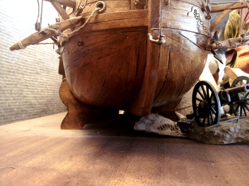

je vais te monter ce que j'ai fait sans internet et sans doc avec toutes les erreurs d'un presque débutant.
Evidemment cela va en faire bondir certains, mais j'avais essayé beaucoup de solutions et consommé beaucoup de bois.
Canonnière belge (ex Néerlandaise) N°2 Mantua au 1/43  - Page 2 Dsc00010
Canonnière belge (ex Néerlandaise) N°2 Mantua au 1/43  - Page 2 Dsc00310
Canonnière belge (ex Néerlandaise) N°2 Mantua au 1/43  - Page 2 Dsc00311
Canonnière belge (ex Néerlandaise) N°2 Mantua au 1/43  - Page 2 Dsc00312
Canonnière belge (ex Néerlandaise) N°2 Mantua au 1/43  - Page 2 Parche16

Attention à l'asymétrie, une virure vient plus en avant , non ?
Canonnière belge (ex Néerlandaise) N°2 Mantua au 1/43  - Page 2 <a href=Canonnière belge (ex Néerlandaise) N°2 Mantua au 1/43  - Page 2 P1140020" />
Super ta pièce en balsa, cela va t'aider au fur et à mesure que tu descends.

Miel, Bruno, voici mon chantier:
Canonnière belge (ex Néerlandaise) N°2 Mantua au 1/43  - Page 2 <a href=Canonnière belge (ex Néerlandaise) N°2 Mantua au 1/43  - Page 2 P1140024" />
Canonnière belge (ex Néerlandaise) N°2 Mantua au 1/43  - Page 2 <a href=Canonnière belge (ex Néerlandaise) N°2 Mantua au 1/43  - Page 2 P1140025" />
Mais je reste dubitative car....quand j'ai posé mes lattes sur l'Hermione, j'ai travaillé coque à l'envers, là pas possible...à moins que ce chantier ne serve que lors de la phase de séchage????
(J'ai tellement serré les cales que pour insérer le bateau c'est... houuu ...mais une fois mis ça bouge plus!)

Merci Didier pour la pièce balsa faite de pièce récupéréés dans le stock "Avion" de mon conjoint (chuuut).
La virure n'est pas ajustée d'où le décalage mais ça va rentrer dans l'ordre au collage.
