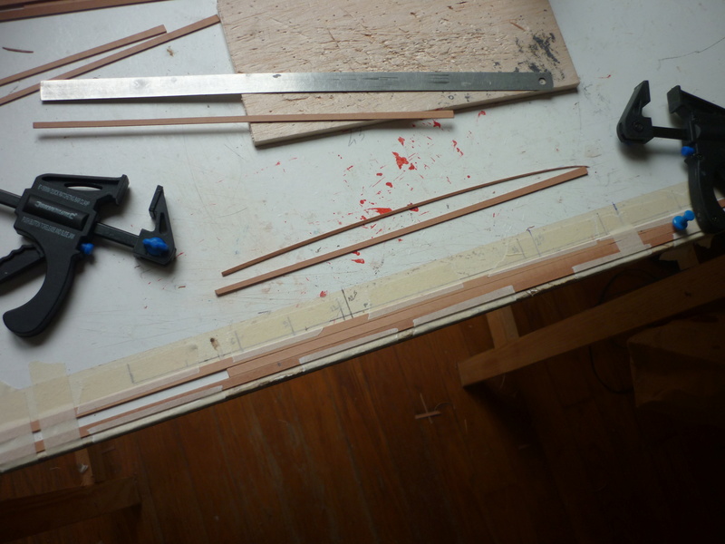

si cela peut te donner quelques idées pour tailler les lames ... en l’occurrence, dans mon cas poirier de 1x5 mm.
la machine de Mantua. efficace mais assez chia... car il faut visser assez fort et dévisser continuellement. ampoules garanties !
Début de construction du Sovereign of the Seas  - Page 7 P1070912
sinon, deux lames identiques à celles que tu vas couper pour avoir la même épaisseur. scotchées sur un rebord de table, un bon cuter avec lame très fine, le fameux réglet métallique de 30 cm et deux petits serre joints. très rapide et très efficace. on peut enlever jusqu'à 1 mm seulement tellement c'est précis.
Début de construction du Sovereign of the Seas  - Page 7 P1070918
Début de construction du Sovereign of the Seas  - Page 7 P1070914
Début de construction du Sovereign of the Seas  - Page 7 P1070915
Début de construction du Sovereign of the Seas  - Page 7 P1070913
Début de construction du Sovereign of the Seas  - Page 7 P1070917
méthode utilisé pour le second bordage de mon SOS Sergal Mantua.
voilà si cela peut t'aider, parfait.

La méthode  présentée  par Rafael est l'une des plus pratiquée...mais contre indiquée sur la table de la salle à manger  Razz  et il est préférable de scotcher les baguettes guides sur un tapis à découpe...
