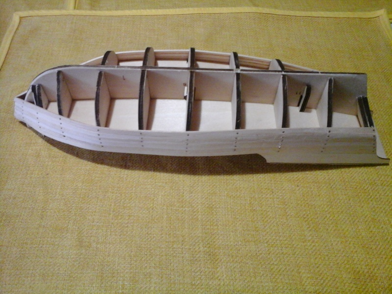

Et quelques photos de la coque (en cours)...
La Nina au 1/65 de Artesania Latina 20151110
La Nina au 1/65 de Artesania Latina 20151111
Comme vous l'aurez sans doute deviné, je n'ai pas d'atelier, je travaille dans ma cuisine...

MessageSujet: Re: La Nina au 1/65 de Artesania Latina   La Nina au 1/65 de Artesania Latina EmptySam 07 Nov 2015, 12:54
là je vois par ta construction que tu n'as pas lu comme je te l'ai écrit plus haut :
http://www.laroyale-modelisme.net/t8442-principe-de-construction-d-un-voilier-simple-genre-renard-ou-autre
Et notamment ;
utilisation de clous, montage en voltigeur, mauvaise préparation des couples non poncés, enfin plusieurs qui me font te dire gentiment et sans reproche qu'il vaudrait mieux tout démonter, lire le lien et recommencer.
La colle blanche s'en va avec de l'alcool à brûler ou de l'eau chaude et un pinceau.

Bonjour l'Ancien,
J'ai lu ton lien (même plusieurs fois), ce qui m'a donnée des indications sur la manière de cintrer le bois, ou encore le fait de poser les virures alternativement d'un côté et de l'autre... Je ne prétends pas avoir tout compris, bien au contraire, car il y a des choses qui m'ont parues très compliquées. Je viens de relire, par acquis de conscience, la partie "pose des bordés ou virures" et n'y ai pas vu que tu déconseillais les clous (j'ai pensé que c'était un choix de ta part).
Comme je suis débutante, je me réfère beaucoup à la notice de ma maquette, car c'est du "pas à pas" très détaillé et bien pratique (avec quelques coquilles, je l'admets).
J'ai poncé les couples comme j'ai pu, mais la partie brune n'est pas complètement partie; je croyais que, comme c'était bien lisse , c'était bon... Je n'ai pas beaucoup d'outils (papier de verre et lime à ongles pour poncer, c'est limité)... Et pas le courage de tout redéfaire!
Mais je vais essayer de faire partir les partie brunes du bord des pièces! Smile

MessageSujet: Re: La Nina au 1/65 de Artesania Latina   La Nina au 1/65 de Artesania Latina EmptyLun 09 Nov 2015, 15:51
sunny
Bonjour, pour tes clous, ceux fournis par AL sont tendres : donc tu ne devrais pas avoir de mal à poncer au papier verre (mais c'est mieux quand il n'y a pas de clous!).
La partie brune est une brûlure qui accepte mal le collage : voilà pourquoi il faut la poncer. Tu peux utiliser une languette de bois sur laquelle tu mets un tour de papier verre, ce sera peut-être plus efficace que ta lime à ongles! Laughing

en plus je n'avais pas vu dans notre lieu privé ton prénom, et tu es une jeune dame, mais comme dit Jim ce surnom ne te vas pas, si tu veux tu me dis par MP et lequel et je te le modifie, j'ai ton mail.
il n’empêche que si tu as une petite pince tu de vrais les enlever.
C'est vrai la phrase sur les clous avait disparue et je l'ai remise !!!!
