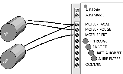

Bonjour, en fait c'est simple regarde ce schema

je ne comprends pas ce qu est ce bornier a droite avec les vis
d aucuns disent qu il faut simplement inverser les fils sur un des 2moteurs .....EN FAISANT ATTENTION AU SENS DE ROTATION mais j ai peur que ca crame ...non?????? Crying or Very sad

Bonjour, c'est un schéma pris sur internet après pour le montage le bornier est inutile, en effet il faut inverser les fils lorsque tu branches tes moteurs de façon qu'il y en ai un qui tourne dans le sens horaire et l'autre anti-horaire, et il n'y a aucun risque que ça crame, fait tes essais avant soudure.
