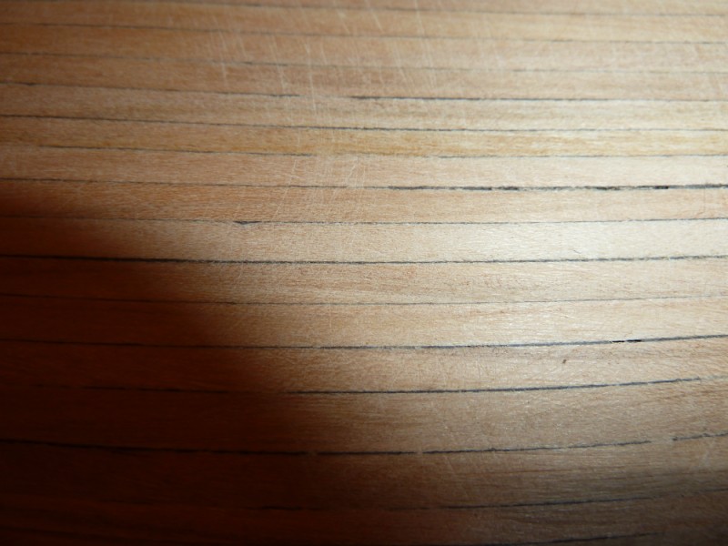

En ce qui concerne la représentation du calfatage entre les bordés de coque, pour mon Protecteur, (qui est la première vraie maquette de bateau que j'ai entreprise, ce qui me place tout à fait dans la catégorie des débutants !!!), j'ai teinté en marron foncé de la colle blanche à bois avec de la gouache en tube et j'ai utilisé cette colle dans les coutures entre les bordés .
  Je n'ai utilisé cette colle que sur les chants des bordés, le plat, collé aux couples, a été collé à la colle normale car j'avais peur que la gouache altère les qualités de la colle ...
Le résultat est variable suivant les endroits de la coque ...
Je vais essayer de retrouver quelques photos de ma coque à ce stade pour montrer le résultat  ...
A+  Wink

Re,
Ca y est ! J'ai retrouvé les photos de l'époque !!!
D'abord la coque avant ponçage, pleine de "chocolat"  :
US Constellation  Artesania Latina au 1/85 - Page 3 66_bor10
Début de ponçage :
US Constellation  Artesania Latina au 1/85 - Page 3 67_dyb10
De plus près :
US Constellation  Artesania Latina au 1/85 - Page 3 68_dyt11
Ponçage dégrossi :
US Constellation  Artesania Latina au 1/85 - Page 3 70_tri10
US Constellation  Artesania Latina au 1/85 - Page 3 71_gro10
US Constellation  Artesania Latina au 1/85 - Page 3 74_daf10
US Constellation  Artesania Latina au 1/85 - Page 3 85_clo10
Voilà ce que ça donne après cloutage des bordés (fil de laiton de 3/10) .
C'est assez inégal comme résultat, mais une fois vernis, on ne voit pas trop les différences entre les différents endroits de la coque ...
Si ça tente quelqu'un, je signale qu'il faut beaucoup de gouache pour teinter la colle blanche !!! Peut-être un autre colorant serait-il plus efficace ?
En tout cas, les essais que j'ai faits sur des éprouvettes montrent que la solidité de la colle n'est pas affectée par la gouache !!!
C'est tout ce que je peux vous dire sur la question ...

US Constellation  Artesania Latina au 1/85 - Page 3 86_bor10
US Constellation  Artesania Latina au 1/85 - Page 3 87_bor10
Un joli sifflet en cours d'affinement:
US Constellation  Artesania Latina au 1/85 - Page 3 88_bor10
Et un trous de bouché:
US Constellation  Artesania Latina au 1/85 - Page 3 89_bor10
Si tout vas bien demain je pourrait passer a autre chose.
Bonne soirée a tous.
Amitiés, Daniel
