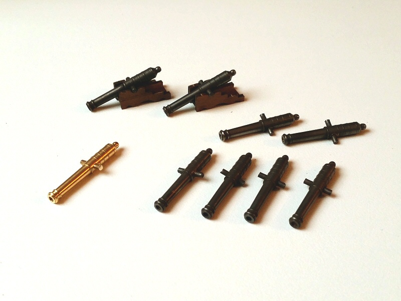

Bref, j'ai depuis le temps terminé de latter le pont inférieur, on y ajoutant des petits plaques à l'endroit où seront les canons. Normalement, après un test à blanc, un petit aimant discret sous l'affut du canon tiendra très bien l'ensemble. Au pire si cela ne marche pas bien, ça ne se verra de toute façon pas et je fixerais autrement.
Et puis pour rester sur les canons, j'ai commencé à passer au bruniseur un premier groupe. Fichtre, ça agit vite (même avec le produit dilué à 7 ou 8 mesures), plus ou moins 1 minute pour passer de la couleur laiton à cette couleur noir/anthracite. Alors sur la photo ç ane se voit pas mais il reste en fait quelque défauts, des micros endroits où je n'ai pas du bien assez nettoyer et c'est resté couleur laiton. Bon les "moins réussis" iront sur le pont inférieur de toute façon, et ça ne se verra pas...
Voilà voilà, je vais bientôt m'attaquer à la coque, ça va être une autre histoire ça ^^

Jolis boulot mais j'ai quelques petites questions, quelle est l’essence de bois utilisée pour les lattes de tes ponts et qu'utilise tu comme brunisseur pour le laiton et ou peut on trouver ça?
Merci pour tes réponses et a bientôt Daniel
Amitiés, Daniel
Joe Gillian
avatar
MessageSujet: Re: Black Pearl au 1/43ème de ZHL   Dim 08 Nov 2015, 16:55
Merci pour les ponts.
Il s'agit de noyer, de 3mm de large (0.5mm d'épaisseur). Bon ça va être assombri au final, le BP étant gris foncé.
J'avais hésité entre le 3 et le 4mm de large, mais pour l'échelle (qui est plus proche du 1/50ème que du 1/43ème pour moi), j'ai opté pour le 3mm qui me semblait plus réaliste, à défaut de bien juger sur des photos du vrai BP.
Pour le brunisseur, voilà le lien direct qui m'a servi :
http://g-hautier-modelisme.e-monsite.com/pages/trucs-et-tours-de-main/brunir-ou-noircir-le-laiton.html
Il propose en bas de page plusieurs endroits où en commander, je crois que je suis passé par le 1er, Micro-modele : http://www.micro-modele.fr/index.php?page=shop.browse&option=com_virtuemart&Itemid=5&q=brunisseu
Voilà ^^
