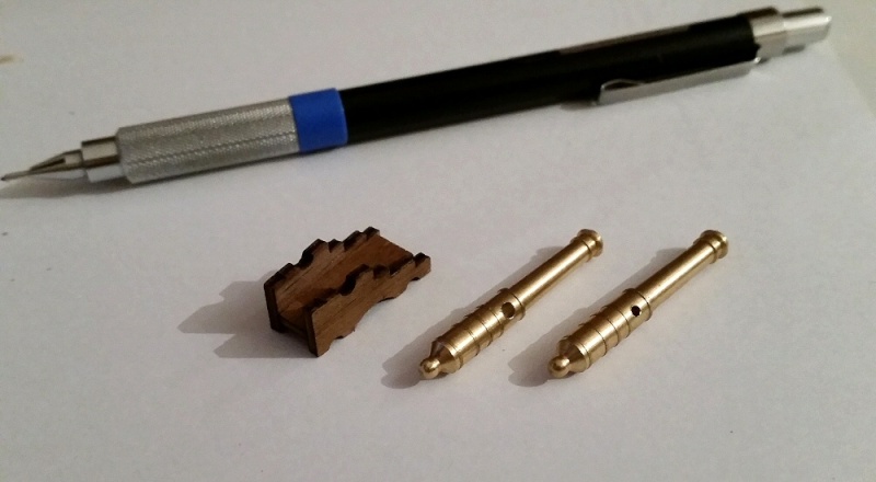

Parlons un peu des canons, comme certains de mes prédécesseurs l'ont fait... Et bien va y avoir du travail. Déjà aléser les trous des axes des canons, en passant de 1 à 2 mm en gros car ils sont bien trop petits de base. L'emplacement prévu sur l'affut fait plus de 2 mm de diamètre, ce qui est déjà plus raccord... Heureusement, avec une perceuse manuelle et une mèche neuve, ça ne prend pas plus de 2 ou 3 minute par canon. Enfin il y a en a 24 à faire tout de même (je ne les ai pas tous fait d'un coup)...

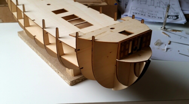

Alors avancée d'il y a 3 semaines (déjà), je m'étais attaqué au pont avant, histoire de me lancer dans le collage de lattes... Celles-ci sont en noyer de 3mm de large x 0.5mm d'épaisseur.
Entre temps j'avais monté une première petite barque (enfin sa structure) qu'on peut vaguement voir sur une des photos et j'ai commencé à rajouter des renforts aux intersections quille/couples et raboté le couple 9 qui était trop large...
C'est presque dommage que le BP soit au final dans une espèce de couleur gris foncé, car j'aime beaucoup le rendu de ces lattes tel quel ^^ Pour la couleur d'ailleurs, je me suis préparé un morceau latté à part pour faire quelques essais...

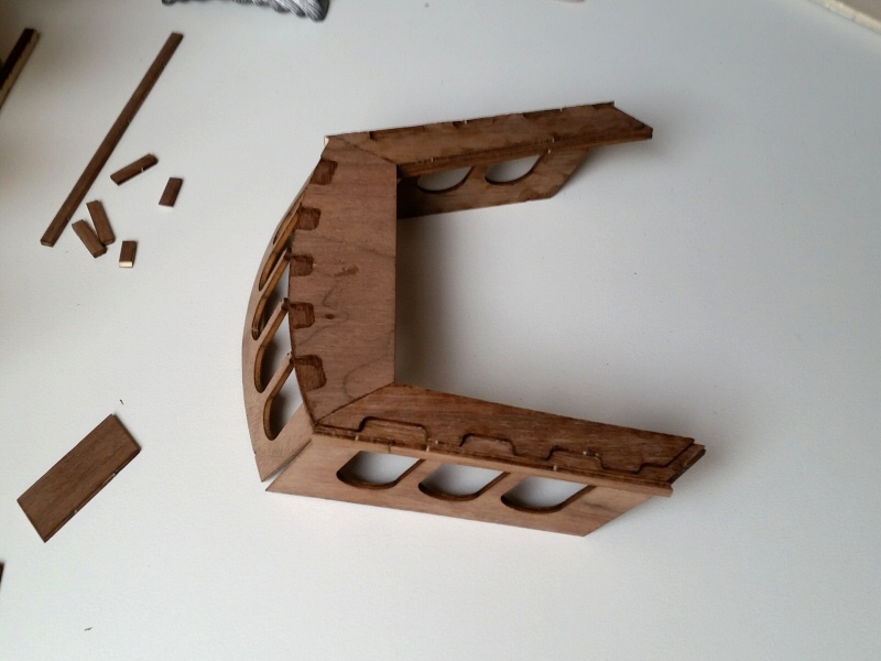

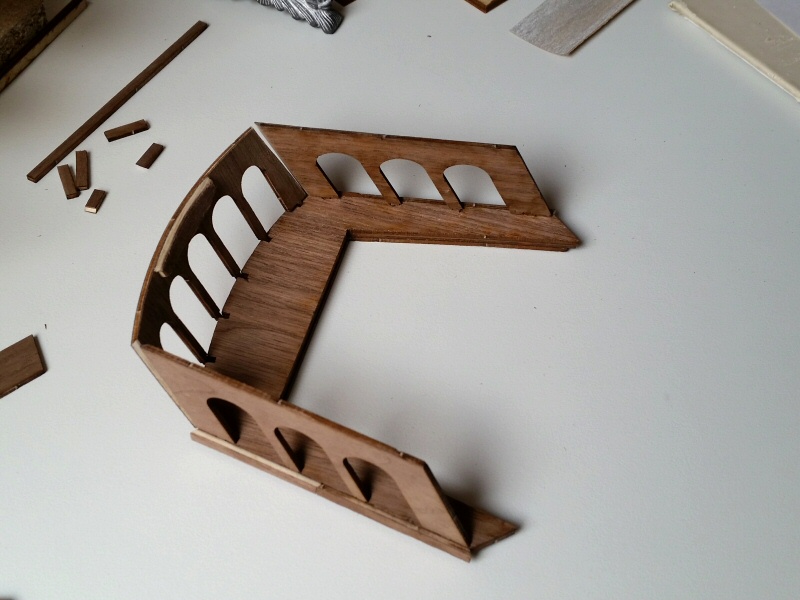

Alors autre partie que j'ai commencé il y a 15 jours / 3 semaines, pour voir un peu, pendant que j'attendais de recevoir mes guirlandes pour mes essais de lumière...
J'étais passé au château proprement dit.
Bon... J'étais prévenu, le plan comporte une inversion. Autre imprévu par contre : les baguettes à coller sur les côtés sont un poil trop courtes de 2 ou 3 mm facile ! Rajouter des petits bouts, c'est trop limite, donc j'ai coupé genre 3 cm, et refait des morceaux de 3.5 cm avec les chutes. C'est plus propre et facile à coller...
Ce qui a été délicat également, ce fut de "courber" l'arrière : pour le coup, je suis passé par un trempage dans l'eau chaude. Ca a presque bien marché jusqu'au "crac" en plein milieu, arf... Pas dramatique, on rajoute une autre baguette à l'intérieur en support, on colle bien tout ça, bien pressé, et on y verra que du feu...
Au final ça se monte pas trop mal, j'espère juste que ça s'emboitera assez bien avec la coque, maintenant....
Un peu plus tard, j'ai continué à passer du temps à latter ici ou là : les côtés du château justement car je trouve que cela fera beaucoup mieux (et c'est comme ça sur le vrai), ainsi que le pont arrière. C'est long à faire, mais c'est reposant, quelque part, lol ^^
http://www.cobraworld.net

Petite photo déjà, du pont inférieur latté aux 3/4 (il est juste posé pour la photo, rien n'est encore collé) :
Q1 : j'imagine que les canons sont à mettre à la fin, quand le navire est globalement terminé ? (sinon pas pratique si le bout des canons dépassent par les sabords, pour les manipulations, etc.)
Q2 : est-ce que vous les posez simplement, ou bien est-ce que vous les fixez ? (colle entre autre ?)
Si ce n'est pas fixé, mais pour pas que tout bouge au moindre petit choc, j'avais dans l'idée de mettre en place un système d'aimants basique (petit aimant sous les affuts, qui ne se verrait pas, et une petite plaque métallique juste "sous" les lattes - c'est pour ça que je n'ai pas terminé encore), mais peut-être que c'est s'embêter pour pas grand chose.... ?
