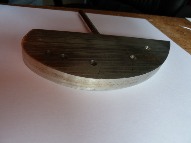

La forme de cintrage est découpée dans de l'alu de 10 mm d'épaisseur (ne me demandez pas où on peut en trouver, je n'en sais rien du tout ... le mien, c'est de la récup, une de mes belles-soeurs travaillait dans une boîte de chaudronnerie légère et elle me récupérait des chutes !!! ) .
La courbure est faite au pif (scie à métaux, limes, ponceuse ...) pour avoir plusieurs rayons possibles, un trou dessous pour recevoir la panne du fer, quelques autres trous pour recevoir l'axe de la poignée :
