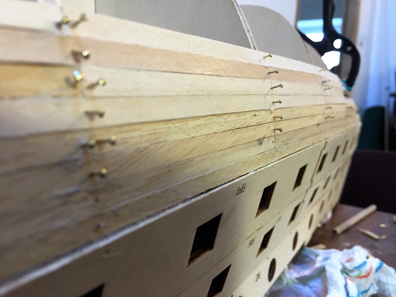

Ma première virure, sic!...
Avec des clous pas enfoncer entièrement pour les retirer quand c'est sec. Les punaises de couturières sont trop grosses pour les lattes

La suite avec déjà 2 lattes cassées ...pour l'instant
Et je commence à comprendre ce qu'est "l'effet escalier"

bonjour !! une belle avancée , mais des imperfections qui se verrons a la longue ,du chantier !! ne te précipite pas surtout !pose de question et travail a blanc et regarde bien partout !! sur les forums !!! bonne continuation ! ceci n'est que mon avis ! autant le dire bye

Je pense que toutes tes virures sont à décoller ,il y a trop de défauts

Les lattes cassées, ce n'est pas grave, tu fais un raccord sur un couple . On fait souvent les virures en plusieurs morceaux, ça facilite l'ajustage ...
Par contre, je crois qu'il serait temps de poser les deux virures le long de la quille, puis de commencer à brocheter les bordés .
La technique du brochetage des virures est largement décrite dans "trucs et astuces" et différents sujets du forum ...
En tout cas, ça prend forme ! Bon courage pour la suite ...

Bien l'bonjour.
D'accord avec PegasseXX.
Mais tu suis certainement le montage d'Altaya  et là il n'y a pas de brochetage, simplement des trous à boucher plus tard avec des virures en pointes qui aboutissent sur du vide.
Benaben.

En effet je suis le pas à  pas d'altaya.
Mais j'ai essayé d'être beaucoup plus précis pour la suite au regard de vos commentaires.
Mais la différence de qualité des lattes est très importante, voir photo

Bien l'bonjour
Effectivement, le bois n'a pas la même teinte et paraît moins cassant.
