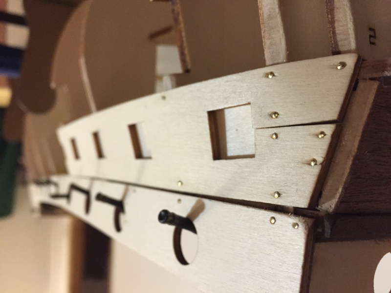

1ere difficulté : si ça ne touche pas, les clous s'enfoncent très mal
Vaisseau 80 canons L'Ambitieux [Altaya 1/59°] de blueb17 <a href=Vaisseau 80 canons L'Ambitieux [Altaya 1/59°] de blueb17 20150813
2ème difficulté: aligner les bastingages
Vaisseau 80 canons L'Ambitieux [Altaya 1/59°] de blueb17 <a href=Vaisseau 80 canons L'Ambitieux [Altaya 1/59°] de blueb17 20150816
3ème difficulté:
la pièce était trop courte : j'ai donc ajouté un bout de bois pour pouvoir clouter correctement le bastingage

Pour le jointement des bastingages, tu aurais dus poncer ton couple pour que cela se joigne et tes clous sont un peu bas.
Je remarque que tes bastingages ne sont pas jointifs horizontalement (pièces R4 et R1). Cela pourra te créer des problèmes plus tard.
Pour ton pont, les ponts étaient lavés avec des briques, du savon et de l'eau de mer, ce qui les rendaient plutôt blanc gris à la longue.
Fait attention avec ton cutter pour faire le calfatage, prends plutôt un crayon gras avec une pointe fine. Idem pour simuler le cloutage.
Altaya préconise les pavois en chêne clair, tu ne les as pas coloré?
Ne ponce pas trop, les lattes du pont ne font que 0.5mm et tu as déjà poncer une fois.

BONJOUR ! les clous me paraissent un peu gros ,et apres fait gaffe peut etre les retirer !! tu devrais assembler tes pieces en collant au max ! par compte joli pont !! bien realise ! ne t'emballe pas ecoute les copains !! bye bonne journee

1) Je suis d'accord avec les copains, les clous sont à banir. Il vaut mieux utiliser des épingles de couture pour positionner les pièces et utiliser la colle blanche pour assembler le tout. Ensuite tu retires les épingles. Dans ton cas, tu peux toujours essayer de retirer les clous et de combler les trous avec de la pâte à bois dans un second temps.
2) Tu verras également sur le forum, qu'en général le pont se pose après le bordage et la construction de la coque. Maintenant, c'est trop tard, mais à prendre en compte pour la prochaine fois. Après le rendu du pont après poncage et application du vernis est très bien.
3) Je trouve que le problème des kits, au delà du fait que les plans ne sont pas très adaptés à un montage optimal, les pièces sont parfois mail taillées et dimensionnées. Du coup, cela implique de bien travailler les pièces et de bien étudier le montage avant de réaliser la pose.

Salut,
Ca y est, les vrais difficultés commencent. Quelqu'un peut me dire si mon ponçage est suffisant pour commencer les lattes si toutefois c'est visible sur les photos.
Vaisseau 80 canons L'Ambitieux [Altaya 1/59°] de blueb17 20151110
Vaisseau 80 canons L'Ambitieux [Altaya 1/59°] de blueb17 20151111
benaben
benaben
Localisation : Belgique
Vaisseau 80 canons L'Ambitieux [Altaya 1/59°] de blueb17 Empty
MessageSujet: Re: Vaisseau 80 canons L'Ambitieux [Altaya 1/59°] de blueb17   Vaisseau 80 canons L'Ambitieux [Altaya 1/59°] de blueb17 EmptyMar 10 Nov 2015, 12:56
Bien l'bonjour.
Essaie de mettre une latte et regarde si elle repose sur tous les chants des couples.
Si ce n'est pas le cas, il faut encore poncer;
Benaben.

C'est ce que j'ai fait. Alors je vais y aller et je vais essayer sans clou avec des grosses punaises de couturières. Je croise les doigts... Embarassed
