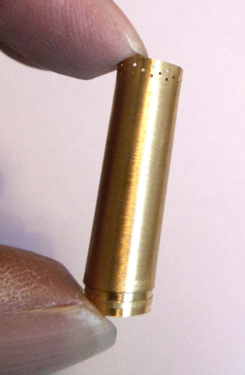

Ainsi que vous pouvez le constater depuis quelques posts, ce modèle est bien "fait main" (hormis la photodécoupe que j'utilise abondamment, échelle du 1/100ème oblige). Et, si ce sujet vous intéresse, vous verrez que loupés et "mises en poubelle" seront fréquents.
CONSTRUCTION DES CHEMINEES.
Les cheminées, au nombre de 4, montrent 3 rangs de perforations en partie haute censées améliorer le tirage et l'évacuation de la fumée en partie haute. Malheureusement, elles ne sont pas de section circulaire, mais ovale, ce qui ne simplifie pas le travail du modéliste.
Afin de respecter tant l'aspect visuel de la  faible épaisseur de la tôle, elles sont exécutées en photodécoupe de 0,1 mm d'épaisseur, ce qui ne va pas manquer de créer quelques problèmes (MIGOU31 me comprendra !).
Cette photodécoupe sera soudée sur un tube de laiton pour plus de rigidité.
Aviso torpilleur 1905 en Scratch intégral au 1/100ème - Page 3 12110
La photodécoupe subi un premier passage à la rouleuse afin de commencer la mise en forme, qui sera ensuite terminée manuellement.
A droite sur la photo, un tube de laiton est tourné au diamètre intérieur exact de la cheminée et surtout, sur une longueur inférieure de 5 mm, afin que l'on puisse bien voir l'épaisseur réelle de la tôle en partie haute. A ce stade, ne surtout pas couper le tube.
Soudure de la photodécoupe sur le tube.
Souder de façon classique du 0,1 mm sur une longueur d'environ 3 cm est totalement impossible (du moins, pour moi !) ; en effet, lors de la chauffe, elle va s'allonger et donc se déformer.
J'ai donc utilisé cette méthode qui m'a été enseignée par un modéliste de grand talent, Bruno Orsel.
Aviso torpilleur 1905 en Scratch intégral au 1/100ème - Page 3 12210
Prendre un tube d'alu dont le diamètre intérieur correspond au diamètre extérieur de la cheminée et le couper (dans le sens de la longueur) en deux parties ; mettre en place la photo découpe sur le tube laiton et positionner le demi tube alu en partie basse. Pour cela, une simple pince à linge suffit.
Déposer sur le tube laiton, à la jonction des 2 bords de la photodécoupe, un filet de soudure en pâte (conditionnée en seringue).
Ensuite, mettre en place le deuxième demi tube en alu.
Aviso torpilleur 1905 en Scratch intégral au 1/100ème - Page 3 12310
Solidariser l'ensemble avec plusieurs colliers de fils de fer torsadé ; bien serrer ces colliers.
Passer un coup de chalumeau gaz (Proxxon, qui marche très bien) ; l'alu va communiquer cette bonne chaleur au laiton et faire prendre la soudure. L'ensemble étant bien bridé, il n'y a plus de risque de déformation et la photodécoupe restera parfaitement rectiligne.
Après cette soudure, on reprend le tube au tour (c'est pour cette raison qu'il ne fallait surtout pas le couper) afin d'obtenir la collerette de raccordement en partie base, puis de le tronçonner à la bonne longueur.
Aviso torpilleur 1905 en Scratch intégral au 1/100ème - Page 3 12510
Un petit passage à l'étau va leur donner leur section elliptique.
Bien entendu, opération à faire 4 fois Embarassed
A suivre, si cela vous intéresse.
