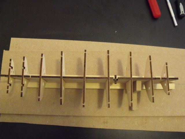

1 ère  étape, traçage des verticales:
Le Renard de Artésania Latina  au 1/50è 7_coup10
Ensuite, mon truc pour l'équerrage des couples, j'ai coupé 2 tasseau de 13x13 de 4 cm de long et je les plaques a la verticale du couple et je bloque avec une pince, ensuite je vérifie que tout est correct, je sort délicatement le couple et j'encolle l’intérieur de la fente et la face opposée des tasseaux (j’espère être clair) ensuite apres quelques minutes j’ôte les tasseaux et je fait des joints congé sur la face libérée. Je vérifie l'équerrage a l'équerre (comme il se doit).

Illustration du commentaire suivant la photo précedente: comment j'équerre mes couples
url=https://servimg.com/view/19225335/469]Le Renard de Artésania Latina  au 1/50è 8_coup10[/url]
De face pour le plaisir.
Le Renard de Artésania Latina  au 1/50è 9_coup10
Une fois posé le deuxième couple, je vérifie le parallélisme avec un pied a coulisse.
Le Renard de Artésania Latina  au 1/50è 10_cou10
Et ainsi de suite pour les autres.
Le résultat fini.

Les dernières pièces avant pontage.
Le Renard de Artésania Latina  au 1/50è 17_cou10
Le Renard de Artésania Latina  au 1/50è 18_cou10
Ce sera tout pour l'instant.

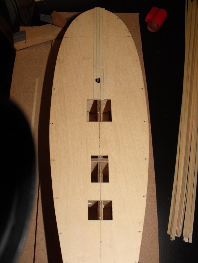

Pose du pont.
Le Renard de Artésania Latina  au 1/50è 19_pon10
Le Renard de Artésania Latina  au 1/50è 20_pon10
Le Renard de Artésania Latina  au 1/50è 21_pon10
Début de la pose des lattes que j'ai décidé de couper a 10 cm, comme pour un vrais pont, je trouve ça plus jolis et réaliste que de tracer des traits au crayon.
Le Renard de Artésania Latina  au 1/50è 22_lat10
Le Renard de Artésania Latina  au 1/50è 23_lat10
Bon ben les deux dernières photos ne sont pas extra, je ferais mieux demain, promis.
Bonne soirée a tous.
Amitiés, Daniel

le bonjour te va,
il vaut beaucoup mieux poser les bordés avant le pont !
Attention aux mode d'emploi bidons !
Pose plutôt des questions avant de faire une catastrophe !
Bonne solution pour l'équerrage !
Le Renard de Artésania Latina  au 1/50è Parche16

L'ancien a raison, pose des bordés avant ton pont pour tartiner l'intérieur de ta coque de colle blanche et sciure pour éviter la déformation de la coque plus tard.

Merci a vous deux, ça m’apprendra a aller trop vite et a faire trop confiance au plans et le truc de tartiner l’intérieur de la coque, je ne connaissait pas, c'est noté pour la prochaine et si il y a un truc qui me taquine je n'oublierais plus de vous en parler avant de faire une bourde, mais c'est en faisant des erreurs qu'on apprend. C'est hélas trop tard pour déponter sans faire des gros dégâts. Embarassed
