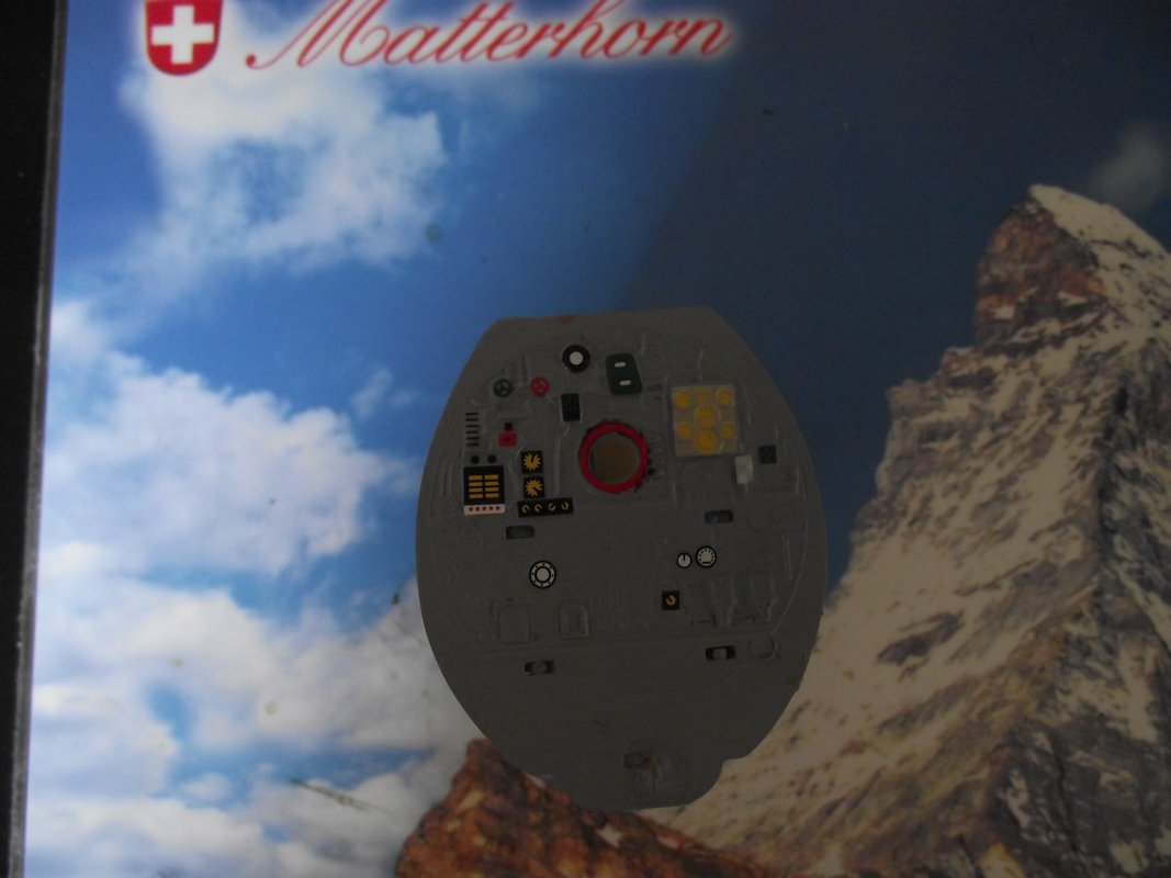

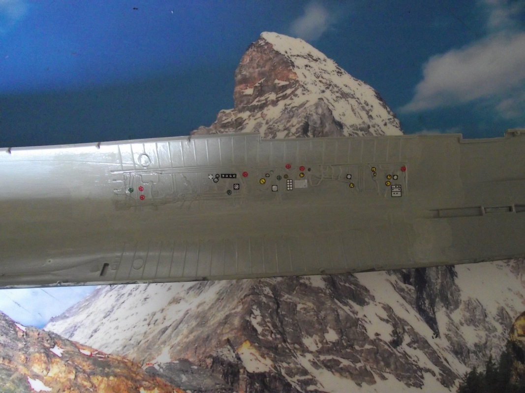

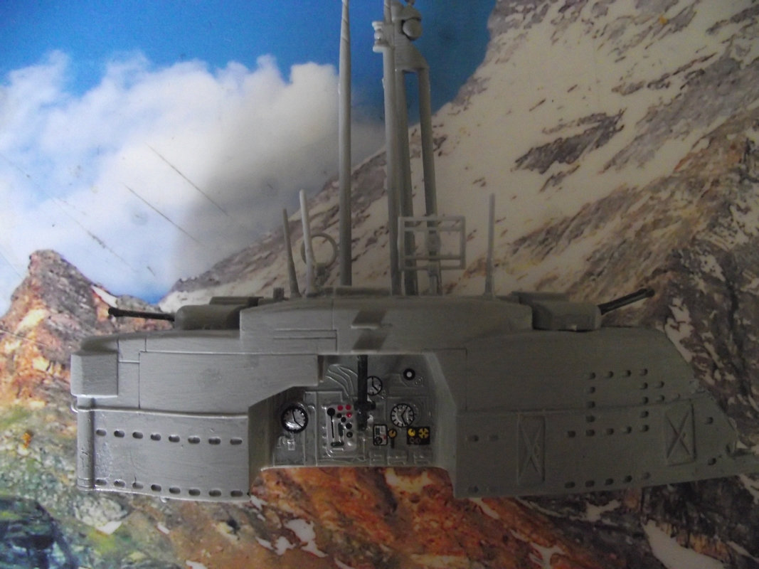

| Pour la seconde fois, je fais ce magnifique modèle de sous marin avec une vue intérieure. Modèle de 53.1cm de long et 165 pièces et 80 décalques dont certaines minuscules, mais je connais... Je vais pouvoir ne pas refaire les mêmes erreurs et notamment monter le kiosque en dernier lieu, ce que la notice n'indique pas ce qui a provoqué de la casse sur mon modèle précédent..... Je vais peut-être en faire d'autres... Les difficultés de ce modèle sont le nombreuses décalques et les assemblages qui se font parfois jusqu'à 5 ou 7 points simultanés. | |

| Joli kiosque,le miens sera commandé dans 15 jours(je comte faire le U2511): (celui au centre avec le kiosque blanc). | |
