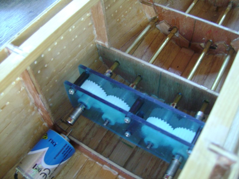

bonsoir
cet apres midi un leger avancement
mise en place de ma boite de transfert et verification des alignements
cela semble tres correct !! je me lance pas des fleurs paquebot normandie plan mrb au 1/200  - Page 2 3762860240
url=https://servimg.com/view/15778110/86]paquebot normandie plan mrb au 1/200  - Page 2 311[/url]
paquebot normandie plan mrb au 1/200  - Page 2 511
paquebot normandie plan mrb au 1/200  - Page 2 Empty
MessageSujet: Re: paquebot normandie plan mrb au 1/200    paquebot normandie plan mrb au 1/200  - Page 2 EmptyVen 28 Aoû 2015, 20:21
C'est superbe... Surtout la boite de transfert... J'adore.
Steph, paquebot normandie plan mrb au 1/200  - Page 2 Logo_c10 du Vaucluse
MessageSujet: Re: paquebot normandie plan mrb au 1/200    paquebot normandie plan mrb au 1/200  - Page 2 EmptyVen 28 Aoû 2015, 21:22
Et tu vas mettre un pas a droite et un pas a gauche de chaque coté ? Tes arbres vont être inversés par les pignons.
paquebot normandie plan mrb au 1/200  - Page 2 Robots007paquebot normandie plan mrb au 1/200  - Page 2 Photos027
michel r
Localisation : bourgoin
MessageSujet: Re: paquebot normandie plan mrb au 1/200    paquebot normandie plan mrb au 1/200  - Page 2 EmptySam 29 Aoû 2015, 07:24
Salut jacques
effectivement je vais devoir mettre pas a droite et pas a gauche !!
d apres toi ! il vaut mieux les pas a gauche sur les arbres interieurs ? ou exterieurs ?
comme tu le vois sur les photos je peux modifier l emplacement des moteurs !
les mettre au centre ! ou sur les cotes du navire !
michel
