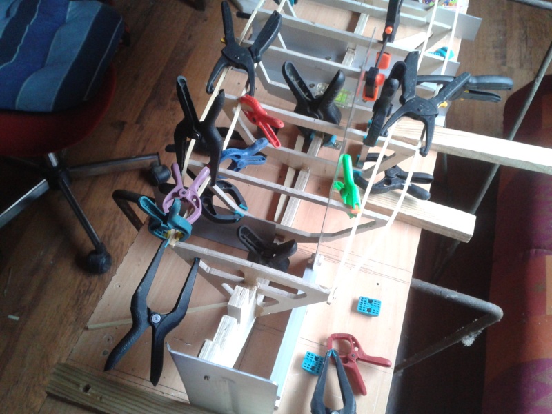

Bonsoir a tous
après quelques essais infructueux et quelques recherches sur le forum,
j'ai décidé d'utiliser (après l'avoir lu sur le forum) du profilé alu pour maintenir mes couples.
le résultat me semble satisfaisant,donc collage du couple N°1 et 8.

Salut roro10
Chacun construit à sa façon, a mon avis un chantier pour construire quille en l'air est plus facile et surtout plus sûr pour éviter toute déformation de la coque, mais ce n'est que mon avis etc etc... Very Happy
Bon courage pour la suite de ton montage qui ets bien parti

Restater bonjour.
le chantier montage debout est conseillé par la revue.
va savoir pourquoi.???

travail du jour.
Pinasse du bassin d'Arcachon au 1/10ieme d'après plan bateau modèle de 1995 2015-045
Pinasse du bassin d'Arcachon au 1/10ieme d'après plan bateau modèle de 1995 2015-046
je confirme RESTATER ,le travail est plus pénible  que  quille en l'air
mais bon je saurais pour la prochaine fois et merci pour vos conseils.
bonne nuit a tous

Pinasse du bassin d'Arcachon au 1/10ieme d'après plan bateau modèle de 1995 Empty
MessageSujet: Re: Pinasse du bassin d'Arcachon au 1/10ieme d'après plan bateau modèle de 1995   Pinasse du bassin d'Arcachon au 1/10ieme d'après plan bateau modèle de 1995 Empty2015-07-17, 22:35
Salut roro10
Il semble qu'il y a un couple trop court, ça fait une cassure importante
