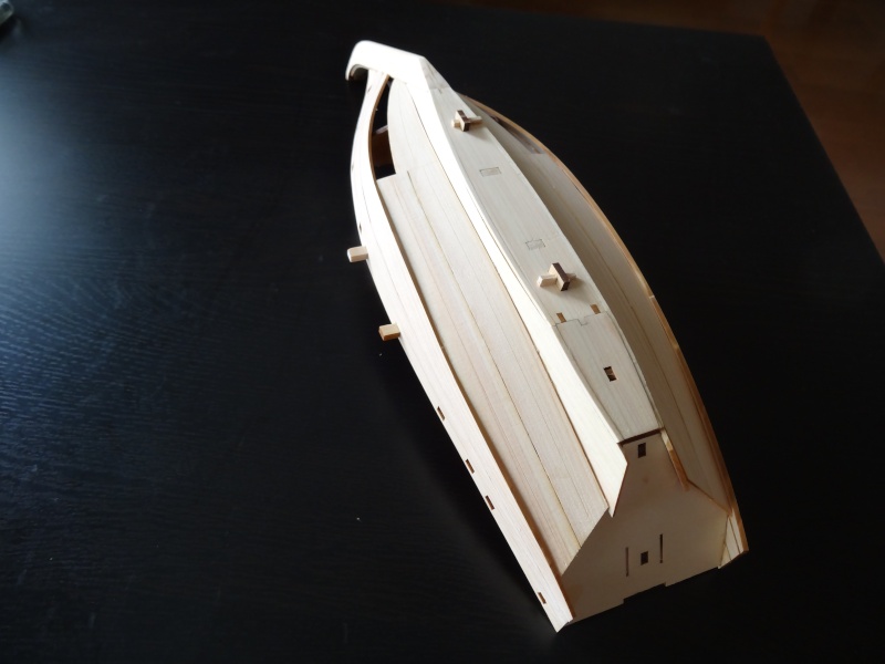

Sinon le montage de la coque avance bien, dans les photos suivantes vous pouvez voir le montage de la partie arrière de la coque.
On commence par la partie supérieure en posant 2 sortes d'"ailes" de chaque côté, sur lesquelles viennent se positionner la plaque arrière du bateau.
Higaki Kaisen de Woody Joe au 1/72  Dsc07443
Sur cette photo on peut voir la partie arrière qui sera décorée de petites plaques de cuivre.
Higaki Kaisen de Woody Joe au 1/72  Dsc07444
Ici nous pouvons voir la partie inférieure qui sera le caisson du gouvernail.
Higaki Kaisen de Woody Joe au 1/72  Dsc07445
La partie arrière est ensuite fermée latéralement par de grandes pièces, et le dessous par des morceaux de baguettes.
Higaki Kaisen de Woody Joe au 1/72  Dsc07446
Higaki Kaisen de Woody Joe au 1/72  Dsc07447
Le gros de la coque est maintenant terminé, elle a mainteant sa longueur finale, à savoir environ 42cm . Le plus délicat reste à faire à en voir les pages d'instructions à venir!...
Le kit ne prévoit pas la peinture partielle de la coque comme les véritables navires de l’époque.
J'ai décidé de la peindre en me basant sur des photos que j'avais prises au musée maritime d'Osaka de la reproduction grandeur nature d'un véritable Hikagi Kaisen, le "Naniwa Maru". Le navire en question a véritablement navigué avant d’être enfermé dans le musée qui a malheureusement fermé il y a 2 ans  Sad
J'ai également un petit livret en Japonais du musée sur le bateau montrant des croquis de l’époque et le dessins de la coupe du bateau avec ses marchandises qui va m’être bien utile pour la suite.
