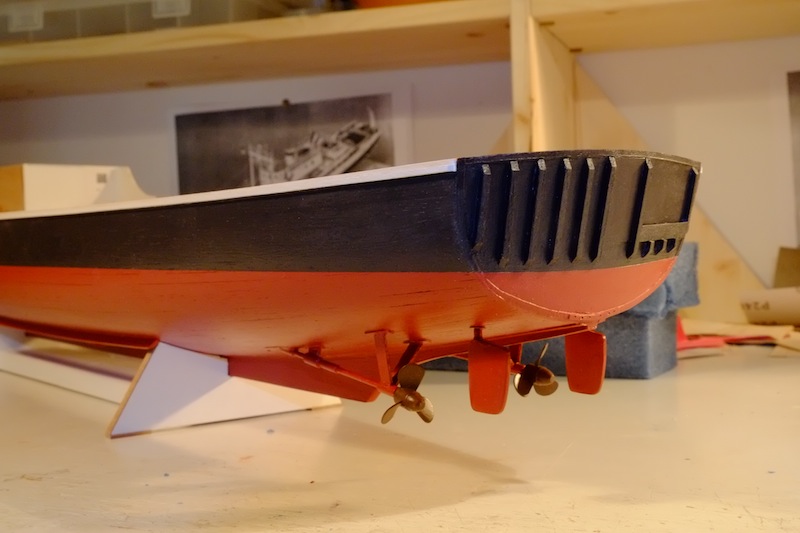

Juste une photo pour vous montrer ma progression sur la partie arrière:
La Calypso sur plans AAMM 1/50° - Page 5 Tablea12
Hélices et gouvernails sont juste posés à blanc pour voir.
Les parties rouges sont en carton de 2/10 et simulent des tôles de renfort.
Bonne journée et à bientôt !
Stéphane

… pas encore parti en vacances, alors j'ai avancé sur quelques détails et la peinture de la coque:
Le tableau arrière:
La Calypso sur plans AAMM 1/50° - Page 5 Tabeau10
J'ai choisi volontairement de ne pas mastiquer la coque afin de distinguer les bordés (coque réelle en bois), mais les photos au flash ne pardonnent rien, et j'ai encore un peu de travail ...
L'étrave:
La Calypso sur plans AAMM 1/50° - Page 5 Avant_10
La Calypso sur plans AAMM 1/50° - Page 5 Etrave10
Hublots, écubiers et défenses dont posés. J'ai eu des difficultés à réaliser la collerette supérieure du faux-nez, c'est très difficile de développer à plat cette forme évasée !!
Vue de dessus du faux-nez:
La Calypso sur plans AAMM 1/50° - Page 5 Faux-n10
On voit les petits pitons qui supporteront la balustrade qui est montée sur l'extérieur du faux-nez. On distingue également la défense qui est constituée de 2 baguettes superposées.
Les peintures satinées rouges et noires sont un peu trop brillantes à mon goût mais il me semble que cela s'estompe un peu avec le temps … sinon je mettrai peut être du vernis mat.
Bonnes vacances à ceux qui ne sont pas encore partis et bon retour à ceux qui rentrent !
A bientôt
Stéphane
