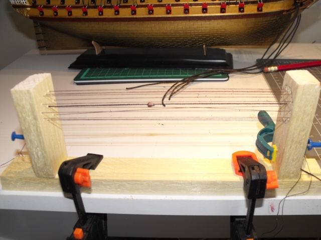

Bonsoir a tous.
Voila un petit moment que je n' avait rien posté, c'est simplement du au fait que j'ai passé mon temps a
poser les haubans et galaubans du mat de misaine, et ben, ça été assez compliqué mais j'y suis arrivé.
Il y a encore pas mal de petites choses a perfectionner: longueur des haubans, régularité des fourrages et d'autres bricoles qui j'en suis sur ne vous échapperons pas.
Je tacherais d'améliorer ceux du grand mat, je finirais biens par arriver a quelque chose de présentable.
Donc passons aux images.

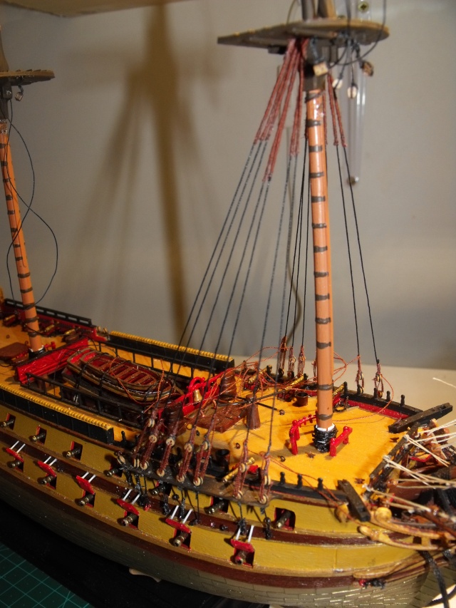

Bonsoir a tous.
J'ai décidé au risque de surprendre de faire le haubanage de l'artimon avant de finir le mat de misaine et le grand mat. C'est pour me faciliter la pose de l'étai d'artimon que je n'aurais pu monter correctement une fois le grand mat haubané.
url=https://servimg.com/view/19225335/251]
Le Superbe au 1/150è, Heller - Page 4 115_ha10[/url]
L'étai en place. Si j'avait terminé le haubanage du grand mat, je ne sait pas trop comment j'aurais pu capeler le palan d'étai.
url=https://servimg.com/view/19225335/252]
Le Superbe au 1/150è, Heller - Page 4 116_ha10[/url]
Le capelage des caps de mouton est fini et l'étai en place.

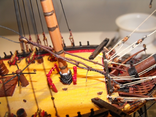

url=https://servimg.com/view/19225335/253]
Le Superbe au 1/150è, Heller - Page 4 117_ha10[/url]
Détail au pied de mat. N'ayant pas trouvé de moques de bonne taille, j'ai pris la liberté de monter des caps de mouton de 3 mm.
url=https://servimg.com/view/19225335/254]
Le Superbe au 1/150è, Heller - Page 4 118_pa10[/url]
Pour la pomme d'étai, j'ai improvisé, étant donné que je n'ai pas trouvé la solution pour en faire une vraie, j'ai fait une sorte de bouton en fil.
Il faudra que je réfléchisse a la chose, mais c'est très très petit.
Le Superbe au 1/150è, Heller - Page 4 119_po10
Détail des caps de mouton capelé (la macro, ça fait pas de cadeaux)
url=https://servimg.com/view/19225335/256]
Le Superbe au 1/150è, Heller - Page 4 120_ca10[/url]
Une petite vue d’ensemble pour le plaisir.
url=https://servimg.com/view/19225335/257]
Le Superbe au 1/150è, Heller - Page 4 121_vu10[/url]
ce seras tout pour ce soir.
Bonne soirée a tous.

pour les moques tu pouvais reprendre le cap de mouton à la mini perceuse.....
pour la pomme d'étais la technique consiste en un petit carton rainuré sur le tour qui permet de faire passer des fils verticaux puis avec une aiguille réaliser les passe horizontales....
à cette échelle c'est pardonnable!!
par contre la boucle d'étais est trop grosse tu peut essayer de la resserrer si ce n'est collé

Je tacherais de faire comme ça pour les étais de grand mat et de misaine, quant a la boucle d'étais, je ne peut plus rien faire, mais c'est noté pour les autres.
Amitiés, Daniel

Bonsoir a tous.
Ouf, haubanage des bas-mats terminé.
Ça, c'est ma technique pour essayer d'avoir des rides les plus régulières possible.
url=https://servimg.com/view/19225335/273]Le Superbe au 1/150è, Heller - Page 4 122_ha10[/url]
Un petit nœud pour brider provisoirement.
Le Superbe au 1/150è, Heller - Page 4 123_ha10
La même chose sur le deuxième et il n'y a plus qu'a démonter délicatement pour faire les épissures.
Le Superbe au 1/150è, Heller - Page 4 124_ha10
Et voila touts les haubans sont en place.
Le Superbe au 1/150è, Heller - Page 4 125_ha10
Le Superbe au 1/150è, Heller - Page 4 126_ha10
url=https://servimg.com/view/19225335/278]Le Superbe au 1/150è, Heller - Page 4 127_ha10[/url]
Le Superbe au 1/150è, Heller - Page 4 128_ha10
Le Superbe au 1/150è, Heller - Page 4 129_ha10
Le Superbe au 1/150è, Heller - Page 4 130_ha10
Le Superbe au 1/150è, Heller - Page 4 131_ha10
Passons aux oeuillets a deux épissures.
Le Superbe au 1/150è, Heller - Page 4 132_oe10
Mise en place.
Le Superbe au 1/150è, Heller - Page 4 133_mi10
Le Superbe au 1/150è, Heller - Page 4 134_mi10
