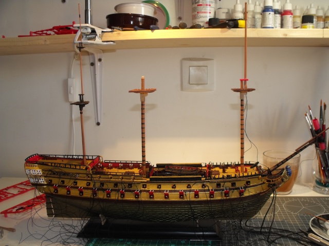

Les choses sérieuses commencent: Les mats et le gréement.
Inutile de vous dire que devant la pauvreté de détails dont nous gratifie les plans de gréement de Heller
Il va sans dire que toute suggestion étant  bonne a prendre, je sais que vous ne serez pas avare de judicieux conseils.
Je vais donc tacher de détailler au mieux ma progression, ce qui j'espère pourras être utile a ceux qui voudraient réaliser ce genre de modèle.
Commençons par le commencement, le dressage de la mature:
url=https://servimg.com/view/19225335/122]Le Superbe au 1/150è, Heller - Page 2 61_les10[/url]
Et ça monte toujours plus haut:
Le Superbe au 1/150è, Heller - Page 2 62_les10
Le Superbe au 1/150è, Heller - Page 2 63_les10
Ce seras tout pour aujourd’hui
Bonne soirée a tous

je crois me souvenir que les mats étaient très flexibles ( matière plastique ) ! et penses tu utiliser l'appareil fourni par Heller pour confectionner les haubans ?
Bonne journée

Je commencerai par le haubanage et non la pose des vergues ( c'est simplement mon avis) sunny
Le Superbe au 1/150è, Heller - Page 2 96713111
psfaure
Le Superbe au 1/150è, Heller - Page 2 Empty
MessageSujet: Re: Le Superbe au 1/150è, Heller   Le Superbe au 1/150è, Heller - Page 2 EmptyJeu 18 Juin 2015, 13:44
Je suis loin d'être un spécialiste, mais sur le soleil royal les mats sont assez flexible.
La pose des haubans doit se faire des deux cotés en même temps pour contrôler la perpendicularité sur un axe.
Ensuite les étais pour assurer la perpendicularité sur l'autre axe.
Une fois les réglages effectué, bloquer les rides.
Et enfin faire les enfléchures.

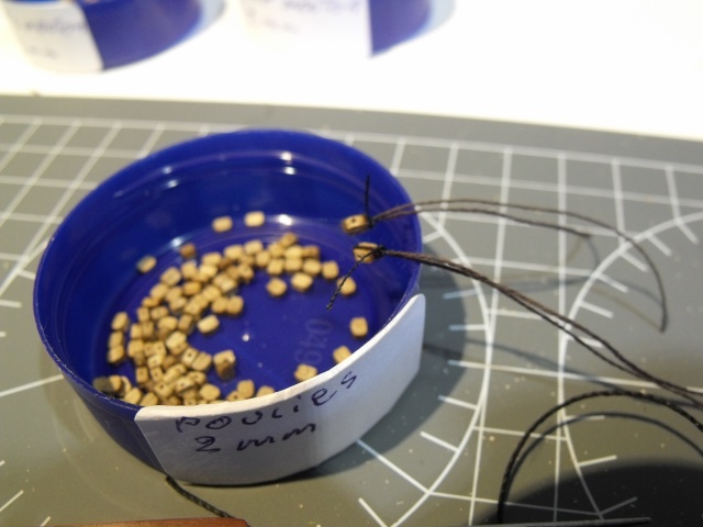

Bien passons aux choses sérieuses, voila mon travail de cet après midi. J'ai reçu mes poulies en noyer de 2mm, c'est marrant a monter ( impatient s'abstenir).
Pour commencer je reperce le réa, je forme une petite boucle en fil, je fixe la poulie avec une aiguille, je passe la boucle autour de la poulie, je bloque avec une brucelles et je resserre la boucle avec une pince a épiler, un petit point de colle et c'est finis, y a plus qu'a poser.
Le Superbe au 1/150è, Heller - Page 2 64_pou10
Le Superbe au 1/150è, Heller - Page 2 65_pou10
Le Superbe au 1/150è, Heller - Page 2 66_pou10
C'est vraiment petit. Mais passons au gréement du mat de beauprés:
