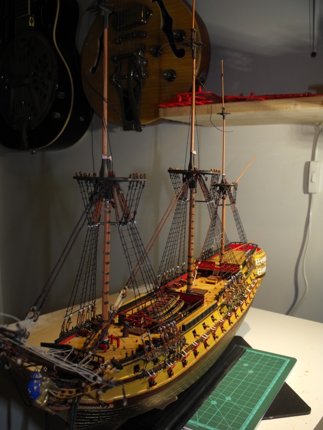

Bonjour a tous et merci encore pour vos conseils et encouragements et, ho surprise, je suis passé "crabe", c'est un grand honneur que vous me faites bounce cheers :bball: lol!
Daniel the pirate
Daniel the pirate
Le Superbe au 1/150è, Heller - Page 6 Empty
MessageSujet: Re: Le Superbe au 1/150è, Heller   Le Superbe au 1/150è, Heller - Page 6 EmptySam 01 Aoû 2015, 19:33
Bonsoir a tous.
Et paf, le grand mat, même traitement, ça commence a se meubler tout ça.
Le Superbe au 1/150è, Heller - Page 6 Dscf0047
Le Superbe au 1/150è, Heller - Page 6 Dscf0048
Le Superbe au 1/150è, Heller - Page 6 Dscf0049
Le Superbe au 1/150è, Heller - Page 6 Dscf0050
Le Superbe au 1/150è, Heller - Page 6 Dscf0051
Avec une sardine de plus, ça va tout de suite mieux.
A demain si vous le voulez bien et bonne soirée.

Et pour finir, l'artimon.
Le Superbe au 1/150è, Heller - Page 6 Dscf0052
Le Superbe au 1/150è, Heller - Page 6 Dscf0053
Le Superbe au 1/150è, Heller - Page 6 Dscf0054
Le Superbe au 1/150è, Heller - Page 6 Dscf0055
Et demain ça continue, ya encore des bricoles a faire sur les hunes.
Bonne soirée a tous.

MessageSujet: Re: Le Superbe au 1/150è, Heller   Le Superbe au 1/150è, Heller - Page 6 EmptyDim 02 Aoû 2015, 22:17
bonsoir il a de la gueule !! cheers
