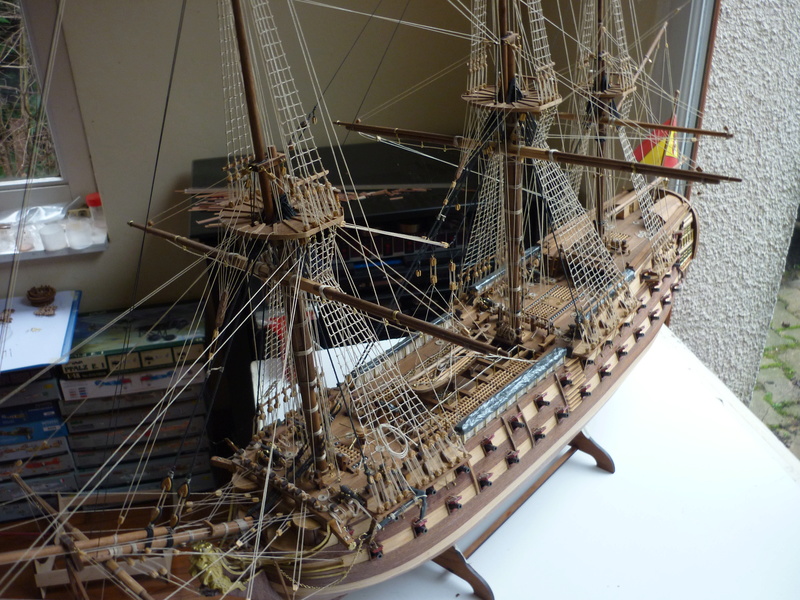

MessageSujet: Re: Sovereign of the Seas    Ven 01 Sep 2017, 20:23
Salut à tous!
Construction du safran de canot.  Razz  J'ai utilisé les encoches pour y faire pénétrer les aiguillots après avoir monté les fémelots dans l'encoche:  Twisted Evil
Montage réalisé (non sans peine car c'est très petit):  geek
Bien entendu le tout est opérationnel:  cheers
Une vue de dessus:  cyclops
Pour la construction du support, je fais à nouveau appel à mon fidèle LEGO:  clown
Et voilà le résultat:  Shocked
On distingue bien les deux anneaux et les deux ronds non percés en symétrique.  Twisted Evil
Mais pourquoi pas des anneaux percés des deux côtés  Question
Il ne reste plus qu'à peindre les bords en doré et ficeler le tout:  Basketball
Mais les explications d'Altaya ne sont pas très précises à ce sujet.  confused  J'ai cherché parmi tous les SotS terminés mais je n'ai trouvé aucune explication claire sur l'arrimage du côté où il n'y a pas de trous.  Suspect
Peut-être le fil est simplement collé en passant par dessous le "bouton".  Rolling Eyes
Pour la vue de dessus, on ne sait pas s'il s'agit d'une seule corde ou bien d'un ensemble de quatre cordes (deux perpendiculaires au canot et deux croisées sur le dessus):  What a Face
Détail dessus(regardez le croisement des fils):  Mad
Détail des pieds:  cyclops
Je ne sais pas trop quelle solution adopter mais je vais tester la possibilité d'une seule corde au départ d'un anneau et pour finir sur l'autre anneau.  Laughing
Bonne soirée à tous.  drunken

MessageSujet: Re: Sovereign of the Seas    Ven 01 Sep 2017, 22:35
Bonsoir Daniel,
Safran bien réussi avec aiguillots et fémelots  !!! J'ai oublié pour le mien !
Pour le support j'ai aussi fait 2 trous, mais rien de plus pour l'autre côté. Mais je ne me suis pas encore intéressé à la fixation du canot sur son support.
Par contre je vais bien suivre, et de très près, ce que tu vas faire, avec beaucoup d'intérêt.

MessageSujet: Re: Sovereign of the Seas    Sam 02 Sep 2017, 10:32
Beau travail Une petite remarque: la barre de manœuvre et le montant du safran ne sont pas d'un seul tenant soit que la barre entre dans le montant ou que le montant entre dans la barre Bonne suite sunny
avatar
MessageSujet: Re: Sovereign of the Seas    Sam 02 Sep 2017, 10:58
bonjour Daniel,
Tu m'a titillé avec ton histoire d'un ou quatre cordages pour fixer le canot sur son ber.
Eh bien, un seul suffit !
Voici un petit schéma :
 - Photo DSCN6462 :
Qu'en pense-tu ?
Bonne journée.
Amitiés. sunny
Bertrand.

MessageSujet: Re: Sovereign of the Seas    Sam 02 Sep 2017, 11:36
Salut à tous!
Merci Bertrand et Miel.  cheers  cheers
Tout d'abord, mea culpa pour les cordes.  Embarassed  J'ai le WzM mais il fallait chercher à "chantier" car élingue n'est pas répertorié.  Mad
Je tiens à préciser que même en étant Marseillais, je ne suis absolument pas marin (même pas d'eau douce).  clown
@Miel: Je souscris tout à fait à ta remarque mais vu les difficultés que j'ai eues pour coller cette barre,  affraid  je ne me risquerai pas à tenter un perçage rectangulaire dans l'un ou l'autre de la barre ou du safran.  Evil or Very Mad Ou alors, coller un petit bout de l'autre côtéQuestion  Question
@Bertrand: tu as trouvé la solution à mon problème.  farao  Entre temps, j'ai retrouvé cette séquence de montage qui permet de voir les deux côtés et le départ de la boucle à droite:  Shocked
http://santisimatrinidad.jun.pl/viewtopic.php?t=803&start=168&sid=f2e13bc5be2a870b3323ebb5433f6c0e
On voit également que le safran est décroché et posé sur le canot, ce qui est plus vraisemblable.  study
Je poursuis mes investigations  sur le ber qui semblerait non conforme.  Suspect  J'attends des précisions.  Sleep
Bonne journée à tous.  sunny
Daniel

J'ai collé la lisse de fronteau de coltis ainsi que les cinq couronnes et j'ai percé les deux trous. Basketball
Il faudra quelques retouches pour masquer les traces de colle et aussi redresser la première couronne. Embarassed
Tribord:
Bâbord:
De face:
J'ai aussi posé les décorations sur le fronteau du gaillard d'arrière:
Je me suis peut-être loupé dans l'écartement des sabords ronds confused car il y a moins de place que sur la photo ALTAYA:
J'ai terminé mon chapitre "PAVOIS GAILLARD", prochaine étape le cadre grillagé mystérieux. Razz
