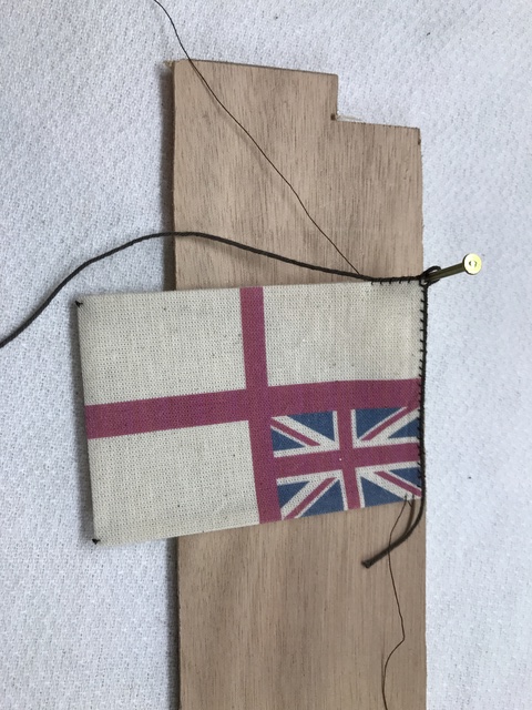

Un petit tuto pour réaliser un pavillon tissu:
Voici ce dont vous aurez besoin:
Comment fabriquer un pavillon ? Img_2010
- le bubble jet set 2000 est un fixateur d'encre d'imprimante à jet d'encre.
- colle en spray repositionnable
- ciseaux, reglet, fil, crayon et un fer à repasser sans vapeur.
1/ commencer par verser le bubble jet set dans un récipient pour imbiber le tissus de votre choix pendant 20 minutes. Puis laisser sécher sur une serviette de bain. Une fois le tissu sec, le repasser.
2/ découper le tissu à imprimer au format A4 moins 1 cm.
3/ pulveriser la colle sur le papier (surtout pas sur le tissu) et mettre en position le tissu. veillez à bien retirer tous les fils et les "moustaches". Les imprimantes n'aiment pas ca!!!
4/ lancer l'impression de votre pavillon. C'est la ou on croise les doigts!!!!
5/ décoller le tissu du papier (cela vient facilement!!!). vous obtenez ça:
Comment fabriquer un pavillon ? Img_2011
6/ decoupage et ourlet:
Comment fabriquer un pavillon ? Img_2012
7/ Pliage, 2 points de securité aux angles:
Comment fabriquer un pavillon ? Img_2013
8/ couture des bords:
Comment fabriquer un pavillon ? Img_2014
9/ finitions:
Comment fabriquer un pavillon ? Img_2015
bon courage à tous!!!!

albatros55
albatros55
Localisation : Revigny
Navire préféré : Riva
Comment fabriquer un pavillon ? Empty
MessageSujet: Re: Comment fabriquer un pavillon ?   Comment fabriquer un pavillon ? EmptyMar 16 Mai 2017 - 9:47
très belle démonstration et claire. La preuve...j'ai tout compris !
Bravo pour cet excellent toto. Merci
