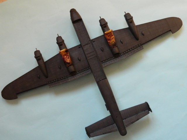

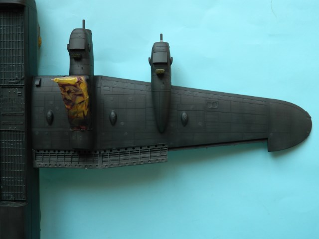

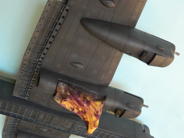

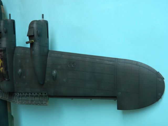

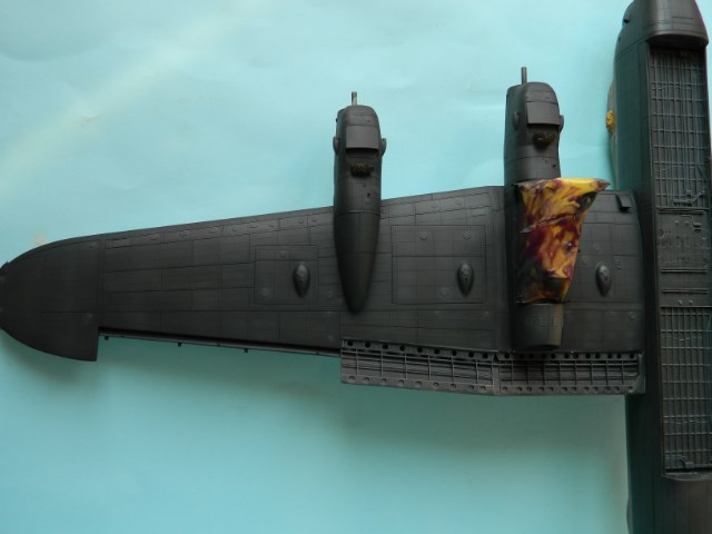

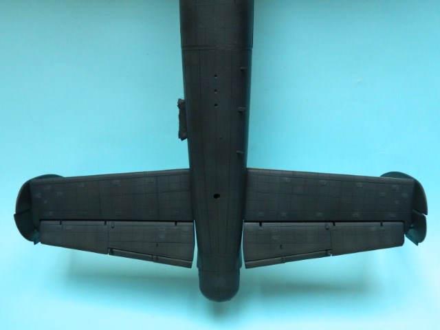

L'intrados est peint, pour ce faire j'ai utilisé du H77 (gunzé).
Après, les panneaux ont été repris de façon aléatoire avec du:
H68 (gris foncé).
H47 (brun rouge).
H36 (vert foncé).
H55 (Bleu nuit).
H72 (Terre foncé).
Ce n'est pas flagrant sur les photos, mais ça y est.
AVRO LANCASTER  Mk.III. Tamiya 1/48° - Page 11 M0wqbj
AVRO LANCASTER  Mk.III. Tamiya 1/48° - Page 11 7ugk8u
AVRO LANCASTER  Mk.III. Tamiya 1/48° - Page 11 Y807cg
AVRO LANCASTER  Mk.III. Tamiya 1/48° - Page 11 R3gzdm
AVRO LANCASTER  Mk.III. Tamiya 1/48° - Page 11 Zx9gq7
AVRO LANCASTER  Mk.III. Tamiya 1/48° - Page 11 Creqwu
Prochaine étape, la pose des décals.
Sergio Wink

Superbe Sergio, tu les dilués dans quelles proportions tes voiles pour la patine ?
noratlas
noratlas
Localisation : Floirac (33)
AVRO LANCASTER  Mk.III. Tamiya 1/48° - Page 11 Empty
MessageSujet: Re: AVRO LANCASTER Mk.III. Tamiya 1/48°   AVRO LANCASTER  Mk.III. Tamiya 1/48° - Page 11 EmptyVen 18 Mar 2016, 19:24
Grosso modo 80% et basse pression, de 0,5 à 0,8 bar.

On devine bien les nuances sur les photos

Salut Sergio
Du grand art
Impressionnantecette patine
