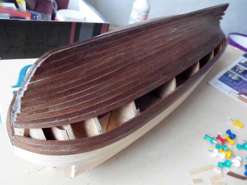

De retour sur le forum après cette période de vacances, pour vous montrer l'avancement de ma maquette.
1) Pose des dernières bordés
Construction LA FLORE au 1/84° de Constructo  - Page 7 Img_2010
Pour la dernière bordé, il a fallu ajuster la virure précisément avec l'espace restant afin de ne pas laisser de trou dans la coque. J'ai pris une petite marge car en trempant la virure dans l'eau, le bois gonfle et si c'est trop juste avant trempage, cela ne passe pas au moment du collage. Dans ce cas, il faut réajuster la bordé.
Construction LA FLORE au 1/84° de Constructo  - Page 7 Img_2011
Construction LA FLORE au 1/84° de Constructo  - Page 7 Img_2012
Construction LA FLORE au 1/84° de Constructo  - Page 7 Img_2013
2) Pose des virures en sifflet pour combler les espaces au niveau de la poupe
Récupération des chutes de baguette et ponçage de ces chutes pour avoir des virures en sifflet et venir combler les trous à la poupe pour finir la coque.
Préparation de la virure en sifflet:
Construction LA FLORE au 1/84° de Constructo  - Page 7 Img_2015
Pose de la virure en sifflet:
Construction LA FLORE au 1/84° de Constructo  - Page 7 Img_2014
3) Début de ponçage de la coque
Début de ponçage de la coque à l'avant. Avec la pose difficile de mes bordés à l'avant et notamment le problème sur les escaliers, je me suis posé la question s'il y avait des risques de passer au travers de la coque. Apparemment, pas de soucis, c'est plutôt pas mal.
Construction LA FLORE au 1/84° de Constructo  - Page 7 Img_2016
Construction LA FLORE au 1/84° de Constructo  - Page 7 Img_2017
4) Tartinage de l'intérieur de la coque avec un mélange colle blanche + sciure de bois (récupérée au moment de la préparation des bordés)
J'ai commencé à tartiner l'intérieur de la coque avec un mélange colle blanche + sciure de bois afin de renforcer ma coque à l'intérieur et de boucher tous les trous.
Pour la suite, il faut que je finalise le ponçage de la coque avec du papier de verre dans l'ordre croissant 120, 180 et 320. Je vais certainement passé une ou 2 couches de vernis incolore.
J'aurais besoin de conseils pour la suite: après ponçage de la coque, il faut continuer avec quelle étape ?  Pose des préceintes, perçage des sabords, pose du pont principal ???

Suite du ponçage de la coque:
Sur la photo précédente, on voit que j'ai une bordé de couleur plus claire que les autres bordé. Cela rend un peu bizarre, mais je pense que les bordés du kit ne viennent pas du même bois, ce qui expliquerait la différence de couleur.
Je m'en suis rendu compte après la pose.
Quelqu'un a une idée pour éventuellement colorer cette bordé de la même couleur que les autres ?
Sur la photo précédente, on voit la différence entre une partie poncée à droite et une partie non encore passée au ponçage à gauche.
Voila, la suite à venir prochainement !

le bonjour te va,
tu as posé la dernière baguette, c'est ce que l'on appelle une belle coque !

Ah ben voilà : coque faite ! Bravo !
Pour ta virure plus claire, tu avais l'intention de donner quelle finition à ta Flore ? Naturelle, peinte, teintée ?

Re bonjour,
pour moi vu l'état naturelle ou merisier !
