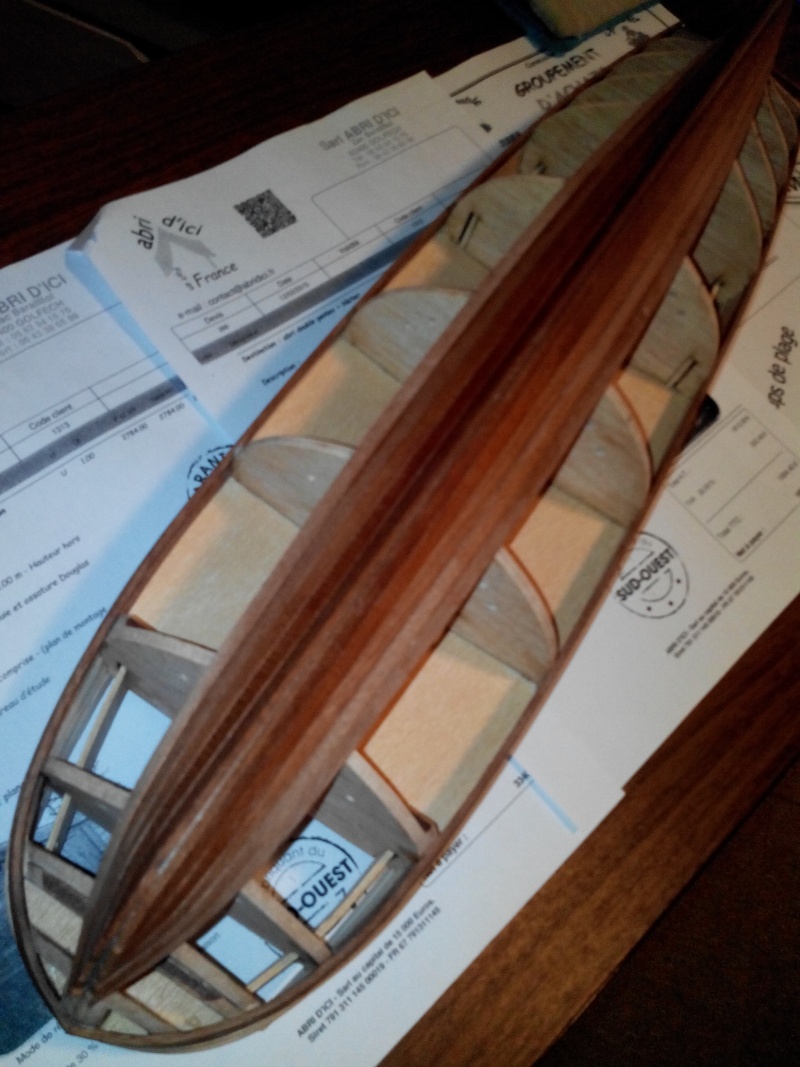

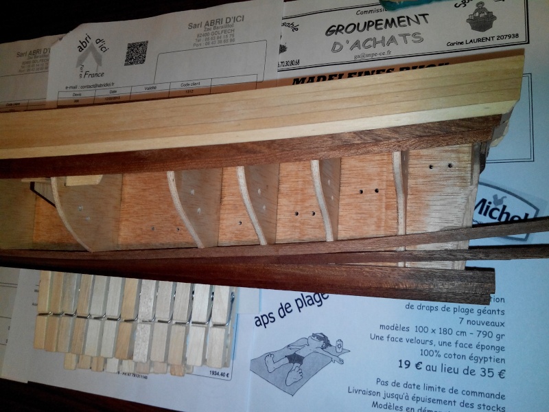

Merci pour tous vos conseils !
Je vais faire au mieux pour la suite et après je poncerai avec parcimonie pour éviter de passer au travers de la coque et de voir apparaître des trous...
Question pour la suite: Faut-il que je pose la prochaine bordé en suivant la photo 1 ou la photo 2 ? (Je n'arrive pas à déterminer à partir de quel étape, je dois poser les premières virures en sifflet)

MessageSujet: Re: Construction LA FLORE au 1/84° de Constructo    Construction LA FLORE au 1/84° de Constructo  - Page 5 EmptyVen 09 Oct 2015, 22:21
Perso, je pencherais pour la deuxième.
Amitiés, Daniel

MessageSujet: Re: Construction LA FLORE au 1/84° de Constructo    Construction LA FLORE au 1/84° de Constructo  - Page 5 EmptySam 10 Oct 2015, 10:25
+1

Construction LA FLORE au 1/84° de Constructo  - Page 5 Img_2053
Je confirme que le bois fournis pour les bordés est très fragile, le kit précise que c'est du Sapelly. J'ai eu un autre cas de casse de bordé, mais heureusement c'était sur la partie en surplus, donc j'ai quand même pu la poser puisque que la cassure est dans la partie qui dégage.
J'ai également pu remarquer que le trempage des bordés 1h ou 2h ne suffit pas. Je vais donc pour les prochaines laisser tremper au moins une nuit !
La prochaine étape, c'est la pose de 2 bordés supplémentaires côté quille, avant de reprendre de l'autre côté !
MessageSujet: Re: Construction LA FLORE au 1/84° de Constructo    Construction LA FLORE au 1/84° de Constructo  - Page 5 EmptyMar 27 Oct 2015, 10:04
Tu peux laisser tes lattes trempées dans l'alcool à brûler plusieurs jours sans problème

le sapelli nécessite un très long moment dans l'alcool !
Aussi de couder les parties arrondies à l'aide d'un gabarit formé de clous sur un cp.
