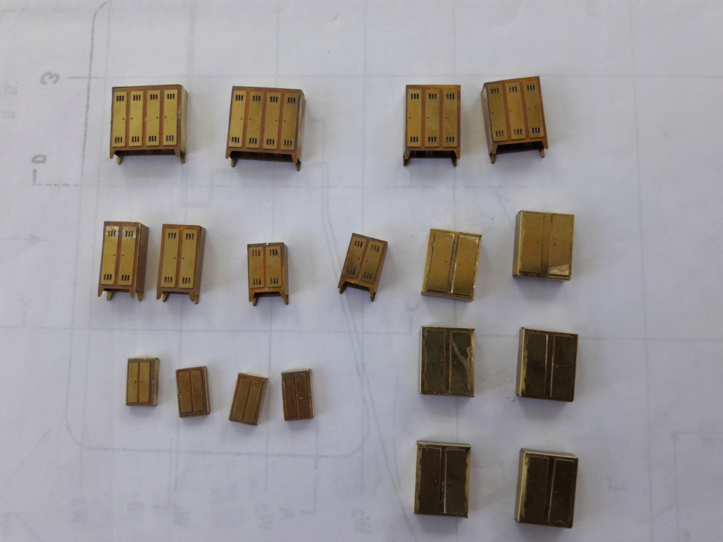

MessageSujet: Re: Richelieu au 1/100    Richelieu au 1/100  - Page 10 EmptySam 14 Juil 2018, 11:06
Bonjour a tous
Bien qu'étant en vacances je continu mon bébé
le porte drapeau avant a été fait avant de partir
Premieres photos avant peinture
La seconde après
et la dernière les armoires que notre ami Pierre a faite en photo-découpe
Richelieu au 1/100  - Page 10 20180710
Richelieu au 1/100  - Page 10 20180711
Richelieu au 1/100  - Page 10 20180712
Richelieu au 1/100  - Page 10 20180713
Les aérateurs sont fait également grace a la photo-découpe de Pierre mais je n'ai pas encore fait les photos.
