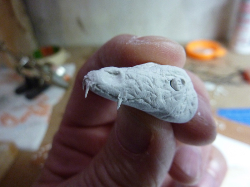

j'ai aussi sculpté la figure de proue du chébec, c'est un crocodile:
url=https://servimg.com/view/18731390/445]L'INDISCRET au 1/36° de AEROPICCOLA (modéle 1971)  - Page 9 P1300719[/url]

j'ai sculpté en pâte Fimo, le crocodile qui orne l'extrémité de la balancine du mât de mitjana:
url=https://servimg.com/view/18731390/461]L'INDISCRET au 1/36° de AEROPICCOLA (modéle 1971)  - Page 9 P1300735[/url]
le voilà fixé à son emplacement définitif:
url=https://servimg.com/view/18731390/462]L'INDISCRET au 1/36° de AEROPICCOLA (modéle 1971)  - Page 9 P1300736[/url]

Les decorations  au lieu de les peindre couleur or , on peur aussi coller une feuille d'or par dessus. C'est plus long a faire mais ca donne un meilleur rendu.
L'INDISCRET au 1/36° de AEROPICCOLA (modéle 1971)  - Page 9 Img_1712
Amitié Antonio
