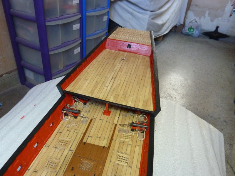

bonsoir,
il y a juste un gros problème:la brague passe par la culasse du canon en s'enroulant et non une demie brague sur affut de chaque coté...
je suis étonné que personne ne l'ai remarqué ,dommage car la méthode est la bonne.
L'INDISCRET au 1/36° de AEROPICCOLA (modéle 1971)  - Page 5 Empty
MessageSujet: Re: L'INDISCRET au 1/36° de AEROPICCOLA (modéle 1971)    L'INDISCRET au 1/36° de AEROPICCOLA (modéle 1971)  - Page 5 EmptyVen 22 Avr 2016, 08:24
Bonjour Ofencer,
en fait la brague traverse l'affût d'un côté à l'autre. Elle fait donc une demi boucle.
J'ai lu dans BDG ou WZM je ne sais plus, qu'avant 1750, sur les bateaux français la brague était montée ainsi. Le montage par la culasse serait un montage anglais à partir de la moitié du 18 éme siècle.
Si j'ai mal compris merci de le dire cela me servira pour le prochain bateau.

les canons anglais:
la brague passe par la culasse au travers de l'anneau blomfeld effectivement après 1750,avant ils étaient grées  par la culasse autour du bouton
pour les français:
effectivement  avant le 18e siècle ,la brague forme une boucle transversante dans l'affut mais un garant de palan est enroulé autour de la culasse qui deviendras la brague

Merci Ofencer,
En fait je n'ai pas installé le garant de palan. Bonne information. Toutefois vu la petite échelle de mes canons je crois que je ne vais pas l'installer. Il risquerait d'y avoir un trop plein de cordages qui ferait accumulation.

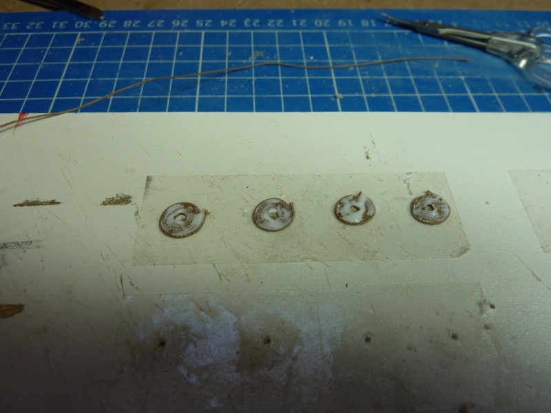

pour les coins de mire c'est faisable ,meme au 1/48:
L'INDISCRET au 1/36° de AEROPICCOLA (modéle 1971)  - Page 5 P1915010
MessageSujet: Re: L'INDISCRET au 1/36° de AEROPICCOLA (modéle 1971)    L'INDISCRET au 1/36° de AEROPICCOLA (modéle 1971)  - Page 5 EmptySam 23 Avr 2016, 08:30
Tu as raison pour les coins de mire. Je vais m'y attaquer.

Travail soigné dans les moindres détails
Les enroulements des manoeuvres de canons paraissent très grands (le cordage est peut-être un peu épais), et la brague bien trop courte pour charger les bouches à feu
La brague ne revient pas vers le bouton de culasse, ce qui provoquerait normalement une tension et la démolition de l'affût en bois au départ du coup
C'est le recul du canon qu'il faut bloquer, l'affût ne fait que suivre le mouvement

merci les copains pour vos avis et vos commentaires toujours utiles.
Pour Cri-Cri: la brague est effectivement trop courte, mais j'ai voulu représenter le maximum de détails d'une batterie (et il en manque) j'avais donc besoin de place. En revanche, selon mes infos (WZM et BdG), pour les bateaux français construits avant 1750 (l'Indiscret est de 1740) la brague passait dans un trou de l'affût sous la culasse. C'est ce que j'ai voulu représenter.
Pour l'Ancien: j'ai effectivement découpé les décorations de la dunette (Xacto) mais j'avais le gabarit des motifs ce qui m'a grandement aidé.

J'ai aussi le WzM, mais j'ai pensé (sans en être sûr) que l'arrivée des vaisseaux de 3e rang et de 74 canons sur deux ponts à partir de 1740 s'était accompagnée logiquement du report de la brague vers le bouton de culasse puisque le percement de sabords supplémentaires, malgré un allongement des vaisseaux, nécessitait de gagner latéralement de la place pour les affûts supplémentaires
Le modèle britannique était le plus indiqué pour gagner en largeur, et c'est ce qui m'a fait penser que dès 1740, c'est celui qui fut suivi en France pour le gréement des canons
Pour s'en assurer, il faudrait faire un tour au Musée de la Marine à Paris, pour voir les modèles de 74 canons français de la période 1740-1750
Egalement, voir la monographie du 74 par Jean Boudriot, dont je ne dispose pas, bien que le modèle suivi soit nettement postérieur à 1750
Cela n'enlève rien à l'exceptionnelle qualité de ta réalisation, que je salue bien bas  cheers
MessageSujet: Re: L'INDISCRET au 1/36° de AEROPICCOLA (modéle 1971)    L'INDISCRET au 1/36° de AEROPICCOLA (modéle 1971)  - Page 5 EmptyVen 10 Juin 2016, 11:16
Merci Cri-Cri,
ma documentation visuelle à ce sujet vient également de mes diverses visites à l'Arsenal de Venise qui dispose d'un ensemble de maquettes exceptionnel. Il semble que ce type de Chébec était plus proche, en conception, des anciennes galères que des navires de ligne du 18 éme.
Mais bien entendu j'ai pu faire une erreur d'appréciation étant plutôt novice en la matière.

L'INDISCRET au 1/36° de AEROPICCOLA (modéle 1971)  - Page 5 P1300616
url=https://servimg.com/view/18731390/362]L'INDISCRET au 1/36° de AEROPICCOLA (modéle 1971)  - Page 5 P1300618[/url]
Mon atelier est sous les combles température entre 35 et 38. J'ai des problèmes avec les colles et les peintures. Je vais donc arrêter mon travail pendant quelques semaines.
Je vais continuer à visiter le forum pendant ce temps.
Amitiés à tous et bonnes vacances.
