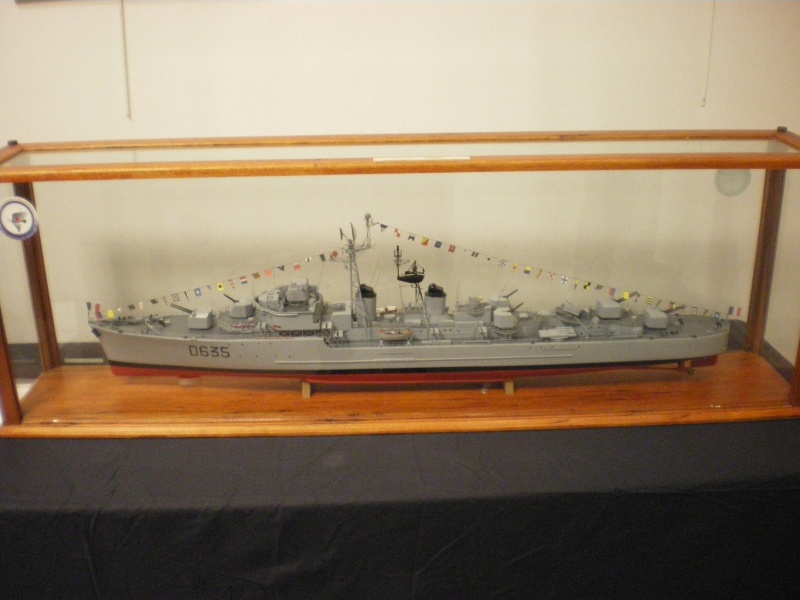

| Bien réussi ton SURCOUF, mais une petite remarque cependant pour ce qui est des chiffres sur la coque. La forme que tu leur a donnée est surprenante, enfin c'est plutôt les décalcomanies que tu as utilisées qui sont assez loin de la réalité. Bien entendu, le "pékin" moyen qui admirera ton boulot ne trouvera rien à redire !!! Cependant pour les initiés, ça surprend un peu. les chiffres ne sont en aucun cas "arrondis" tels que les D, les O, les 2 et les 6. Ci après les chiffres de coques tels qu'ils ont toujours été dans la réalité. Sur mon E.E FORBIN, le les ai peint à la main. Je n'ai pas eu le courage de le refaire sur ma FDA éponyme. ! Je les ai tracés sur du papier autocollant, noircis, découpés et fixés sur la coque. Quant à la tenue dans le temps..............  |

| Belle peinture. Les échelons des différentes échelles n'ont pas le même espacement, ce sont les accessoires d'origine ?

| Pat, dans le kit il n'y a que des échelles en plastique (inclinées ou droites). Je me suis fourni sur divers site web où j'ai pu trouver de la PE ou en soudures. Surtout pour les échelles de cheminées et les échelles droites. Les échelles droites fournies sont vraiment trop grossières. Pour accéder à la passerelle, j'ai donc remplacé celles du kit par de l'échelle soudée. _________________  |

| Très beau travail. Cependant, les rambardes sur les différents ponts ne me semblent pas à la bonne échelle. La hauteur semble correcte, mais les filières sont apparemment hors d'échelle, c'est dommage. En effet, dans la réalité, c'était du câble d'acier plastifié d'un diamètre maxi de 1cm donc 1/10 à l'échelle 1/100, et sur ta maquette il semble que ce soit des rambardes en plastique avec des "câbles" de 3 ou 4/10 donc 4cm dans la réalité, mais sur la vue d'ensemble de ta maquette, ça ne choque pas particulièrement. Un autre truc, mais ça seuls les ceusses ayant embarqué sur les E.E le savent (et à condition d'y avoir fait attention....) les bossoirs n'ont pas de forme angulaire. Ils sont arrondis, plus fins et articulés sur le pont par des "Y" inversés. Pour la mise à l'eau des embarcations, ils étaient "brassés" à l'extérieur par un système de vis sans fin actionné avec deux manivelles (et qui devraient apparaître). Il fallait presque 10mn pour les mettre en position! Ce ne sont là que des détails mineurs qui n'impactent nullement la qualité de ton travai. Encore bravo l |

| Merci Jean pour ces précisions. pour les rambardes c'est de la PE et non plus de laiton soudé comme dans le temps. C'est désormais introuvable et trop fastidieux en ce qui me concerne. Donc les filières sont "plates" ! Sur mon CORSE j'ai posé des rambardes d'époques qui rendent bien mieux.
Pour les bossoirs j'en ai refait une paire courbée pour la baleinière (la petite non motorisée). La photo est plus haut dans me sujet. En revanche pour la vedette et la baleinière à moteur, n'ayant aucun document, je me suis contenté de ceux fournis par le kit, faute d'indices !!!
Si c'est choquant je peux effectivement en fabriquer mais sans modèle c'est dur-dur !!!
Il manque encore, effectivement les manivelles des bossoirs et diverses grues de pont. J'essaie de trouver un truc pour en fabriquer qui ressemble à quelque-chose !
J'ai une question ! Je ne pense pas mettre les "écoutilles" fournies par le kit NM. Sur leur plan il y en a une dizaine sur le pont mais je n'en ai vu nulle-part sur les photos ou sur le modèle du musée de la marine... Y en avait-il ou est-ce une "vue d'artiste" de NM ?
En tout cas merci pour tes précisions.

| Le bonjour te va, beau travail avec les remarques des supers men, mais es-tu sur que les canots de survie étaient bleu |

| Pour Serge 07 Oui j'ai navigué sur ce genre de canot. Guépratte, Du Chayla, Bouvet, re-du Chayla '(tartar) Kersaint, et enfin Forbin. J'ai fait la maquette du dernier pendant une mission CEP. J'ai pris la coque de la boite N.M et ai fait les superstructures d'après nature. Les plans NM sont à prendre avec beaucoup de précautions! Je me suis rendu compte trop tard que même la coque, malgré sont aspect très ressemblant n'est pas conforme. (quand je pense que j'avais les plans du bord à ma disposition......) elle est de 1 cm trop haute donc 1m dans la réalité, et ca fait beaucoup mais seuls les "initiés" peuvent s'en rendre compte. Quant aux détails des bossoirs et d'autres, tu peux essayer de contacter "Nantes Marine Traditions" qui s'occupe du Maillé Brézé (adresse sur le net) ils se feront sans doute un plaisir de t'envoyer quelques photos des détails. Je viens de voir le message de l'ancien avant d'expédier le mien. Des canots de survie, (a part les 2 baleinières et la vedette du pacha) y en avait pas. C'étaient de radeaux rectangulaires (j'ai oublié le nom) avec un filet au milieu. Ils étaient bien peints bleu et orange  |

Oui si je me base sur les explications de membres et des films que j'ai vu récemment sur RMC découverte ! Qui l'eu cru ? Les radeaux étaient bleus et jaune jusqu'au début des années 60 semble-t-il en ensuite bleus et oranges mi années 60 et pendant quelques années. Après je n'en sais rien. Bien entendu sous toutes réserves car je n'étais même pas né ou à peine (1968). Par conséquent, je ne peux que faire confiance aux "sachants" qui peuplent, fort heureusement, ce forum. _________________  |

| PS... Je tente de représenter le SURCOUF en début de service et bien avant sa convertion en conducteur de flotille. C'est pour cela que j'ai peint en bleu et jaune (et non en bleu et orange) les radeaux. _________________  |

Très beau travail. Même si certains détails ne sont pas conformes, ainsi que le remarque Jean VEILLON… - Jean VEILLON a écrit:
- […] Les plans NM sont à prendre avec beaucoup de précautions! Je me suis rendu compte trop tard que même la coque, malgré sont aspect très ressemblant n'est pas conforme. […] Des canots de survie […] y en avait pas. C'étaient de radeaux rectangulaires (j'ai oublié le nom) avec un filet au milieu. […]
Il s'agit de "radeaux type Brest" (en " klegecell") conçus pour permettre à seize personnes de s'y accrocher. |

Apparemment (si je me fie à la description et à la photo) elles n'ont pas modifié les cotes et les dimensions du modèle, dont le franc bord excède d'environ 1 cm (en hauteur) ce qui devrait reproduire la réalité ; de même le bloc étrave paraît toujours trop épais. Fortes de plusieurs dizaines d'années d'expérience, quelques définitions auraient pu être mises à jour : - 2 vedettes, 2 barques, […] - 4 bossoirs - […] - Escaliers- […] - 25 portes de cabines- […] - 2 projecteurs, 1 phare, 1 feu de position - […] - 2 porte- fanionsIl n'y avait qu'une seule vedette (celle dite "du commandant") - et seulement 3 bossoirs - New Cap Maquettes construit cette maquette en supposant que le bateau modèle était symétrique par rapport à la ligne de foi. |

| En effet le kit a de nombreux défauts mais a néanmoins le mérite de "réexister". J'ai mis des années à trouver le mien et je l'ai trouvé chez un revendeur en Espagne à Santander. Il devait traîner dans les stocks depuis des années. probablement depuis la fin des années 80 à la vue des pubs qu'il y avait dans la boîte.
J'ai fait au mieux pour améliorer le mien avec des recherches personnelles mais aussi avec les remarques des membres du forum. Ca m'a bien dépanné quand je restais bloqué. Il est toujours perfectible mais j'ai d'autres chantiers en cours. Notamment mon HMS Hannibal à terminer.
