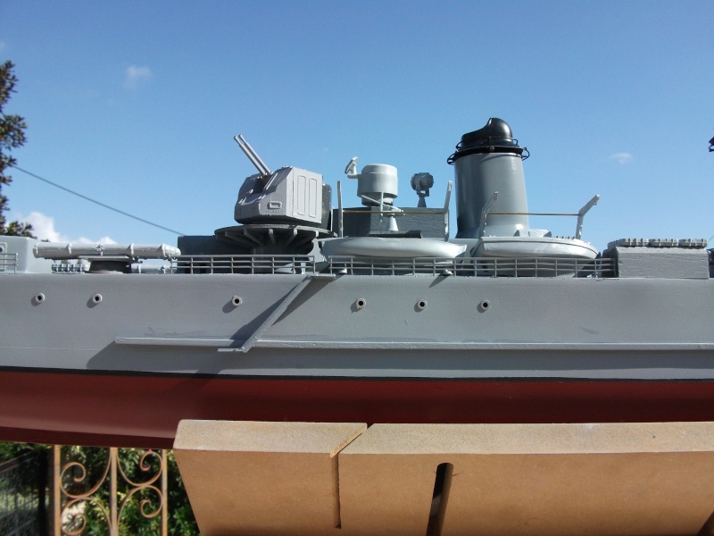

J'ai profité du soleil de midi pour prendre quelques "clichés"...   Ce weekend je compte avancer les mats et les rambardes...
Vue du début de la pose des rambardes.
SURCOUF   NEW MAQUETTES   1/100  - Page 3 <a href=SURCOUF   NEW MAQUETTES   1/100  - Page 3 Dscf1113" />
SURCOUF   NEW MAQUETTES   1/100  - Page 3 <a href=SURCOUF   NEW MAQUETTES   1/100  - Page 3 Dscf1114" />
Vue générale
SURCOUF   NEW MAQUETTES   1/100  - Page 3 <a href=SURCOUF   NEW MAQUETTES   1/100  - Page 3 Dscf1115" />
Vue arrière de la passerelle avec pose de rambardes et échelles en PE
SURCOUF   NEW MAQUETTES   1/100  - Page 3 Dscf1116

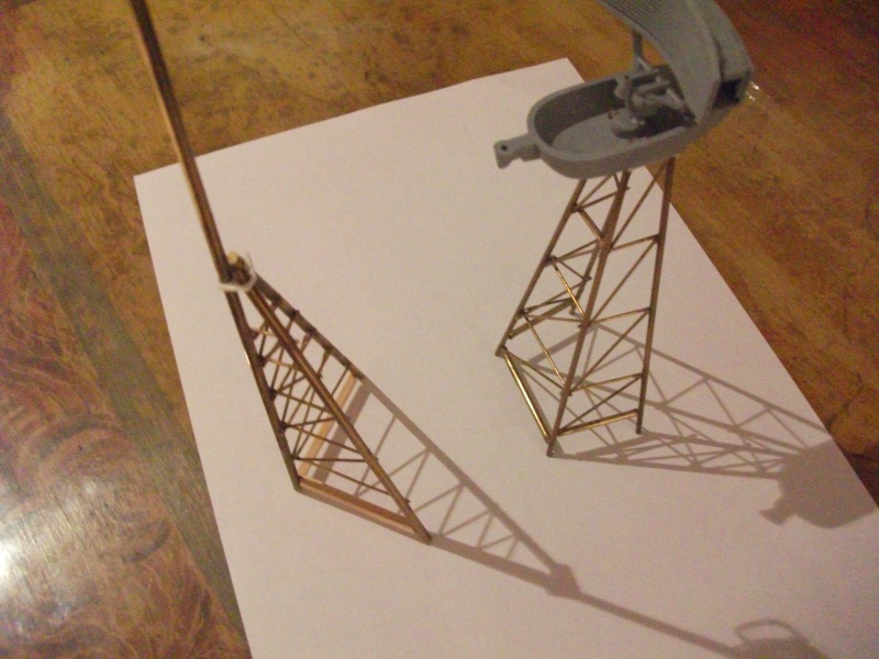

Je suis dans la construction des mâts.
SURCOUF   NEW MAQUETTES   1/100  - Page 3 <a href=SURCOUF   NEW MAQUETTES   1/100  - Page 3 Dscf1118" />
SURCOUF   NEW MAQUETTES   1/100  - Page 3 <a href=SURCOUF   NEW MAQUETTES   1/100  - Page 3 Dscf1119" />
Pour monter le mât de "misaine" (à l'avant même si c'est le grand mât), j'ai fabriqué une pièce en styrène pour les assembler avant collage à la cyano...
SURCOUF   NEW MAQUETTES   1/100  - Page 3 <a href=SURCOUF   NEW MAQUETTES   1/100  - Page 3 Dscf1120" />
Elle m'a servie à tenir les poteaux et à les ajuster.  Les trois poteaux ayant été "plantés" dans un gabarit.  J'ai procédé de même avec le mât "arrière" ou d'artimon.   Les anglais mettent le mât d'artimon devant le mât de misaine...  Alors je suis paumé...
SURCOUF   NEW MAQUETTES   1/100  - Page 3 Dscf1121
SURCOUF   NEW MAQUETTES   1/100  - Page 3 Dscf1122
Et voilà les deux mâts...  Reste encore tout l'équipement radar, haubanages, fils radio, etc etc....

MessageSujet: Re: SURCOUF NEW MAQUETTES 1/100    SURCOUF   NEW MAQUETTES   1/100  - Page 3 EmptyLun 25 Jan - 12:43
oh ça c'est beau ! C'est net !
SURCOUF   NEW MAQUETTES   1/100  - Page 3 13784010
MessageSujet: Re: SURCOUF NEW MAQUETTES 1/100    SURCOUF   NEW MAQUETTES   1/100  - Page 3 EmptyMar 26 Jan - 20:44
Très beau travail de restauration.
Les photos de détails sont splendides

Le week end dernier je me suis attaqué aux marquages de la coque. Pour le Corse j'avais du les refaire lors de la restauration sur du papier photo et avec powerpoint.   Là, j'ai pris les décals fournis mais je les ai préparés.  Le papier avait jauni avec le temps, donc il était impensable de coller l'ensemble d'un bloc.    Je n'ai évidemment pas collé la planche entière.  J'ai donc détouré à la lame X acto chaque chiffre et lettre a l'extérieur et à l'intérieur.  Soit 12 manipulations fastidieuses !!   A main levée forcément.
SURCOUF   NEW MAQUETTES   1/100  - Page 3 <a href=SURCOUF   NEW MAQUETTES   1/100  - Page 3 Dscf1418" />
SURCOUF   NEW MAQUETTES   1/100  - Page 3 <a href=SURCOUF   NEW MAQUETTES   1/100  - Page 3 Dscf1419" />
SURCOUF   NEW MAQUETTES   1/100  - Page 3 <a href=SURCOUF   NEW MAQUETTES   1/100  - Page 3 Dscf1420" />
MessageSujet: Re: SURCOUF NEW MAQUETTES 1/100    SURCOUF   NEW MAQUETTES   1/100  - Page 3 EmptyJeu 4 Fév - 16:38
du travail d'horloger bravo !
MessageSujet: Re: SURCOUF NEW MAQUETTES 1/100    SURCOUF   NEW MAQUETTES   1/100  - Page 3 EmptyJeu 4 Fév - 17:01
Bonsoir CALPE
bravo pour la minutie du détourage, le résultat est magnifique
bravo
