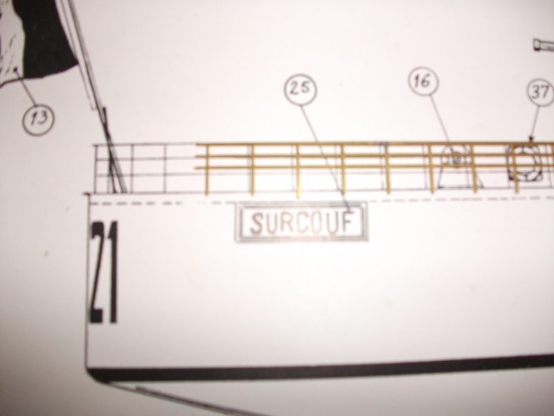

bonsoir Calpe,
bon travail, pourrais tu me dire si les rambardes correspondent aux dimensions du plan, et si tu veux bien aussi me donner les dimensions des rambardes ainsi que la référence de la commande?
je me suis fait avoir avec des plaques d'honneur au 1/100 et qui sont trois fois plus grandes que les plaques réelles alors j'ai un petit peu peur de commander des rambardes à la même échelle.
as tu reçu les quatre photos que je t'ai envoyé, car j'ai eu retour d'un mail "no reply" disant que ton adresse mail n'était pas correcte...

Bonjour Pat,  non je n'ai pas eu tes photos.  je te la redonne par messagerie.
Les rambardes je les ai achetées chez New CAP Maquettes (le repreneur de NEW MAQUETTES)
16 Rue des Granits - 44100  NANTES - FRANCE
Tel :  +33 (0)2 40 43 91 11
Fax : +33 (0)2 40 43 66 03
contact@cap-maquettes.com
www.cap-maquettes.com
reférence R3*100
Jeu de 6 rambardes laiton découpe chimique L285 mm H
12mm 1/100°
Elles ont bien trois fils.  Comme sur le plan.  Sur le plan elles font 10 mm, mais elles sont sensées être "plantées" dans le pont.  Donc les 2 mm "de trop" sont plantés. Au final on a bien des rambardes avec trois fils sur 10mm de haut.
Il y a 6 jeux de 28.5 cm donc ça fait 1m71 par planche de PE. Mon Surcouf faisant déjà 1m29 il me faut plus de 2.60m rien que pour le premier pont. J'ai donc pris trois jeux.
J'ai eu le patron au téléphone. Il m'a bien renseigné sur cet achat. Il m'a dit aussi que New Maquette avait subi un vol notamment de certains moules et donc certains modèles ne se font plus depuis un moment. Peut être qu'il va en refaire et il pense développer la PE car souder de fil de laiton comme dans le temps ça coûte bien trop cher en main d'oeuvre.
Voilà !

PS J ai oublié d'indiquer le prix. C'est presque 30 euros TTC pour un jeu de 6 (donc 1m71). Donc trois pour un "Surcouf", ca fait 5m13 pour un budget rambarde 90 euros... Bon c'est conséquent mais il y a au total environ 4 m de rambardes à monter. 3 fils à souder tous les centimètres ça fait 1200 soudures au bas mot... Donc j'ai investi !

Voici une photo pour se rendre compte du modèle de rambarde par rapport au plan.

A propos des rambardes, j'ai vu chez CAP Maq des chandeliers 3 trous de 11 mm avec des filières de 0,4 qui pourraient peut être convenir ?
