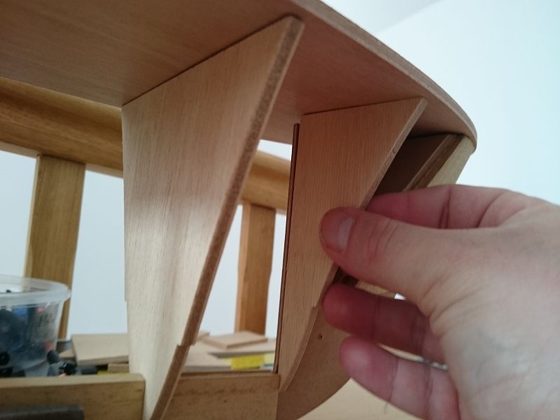

Hello à tous, voici la maquette que je m’apprête à faire, je pense qu'elle est bien connu des forumeurs et forumeuses de la royale étant donné qu'elle n'est plus toute jeune. Je connais bien le fabricant de ces bateaux car il est du même village où je vivais auparavant, je pourrais lui demander également conseil mais c'est mieux, je trouve, de passer par ce forum qui est vraiment cool et plein de savoir.
VLM combattante "type II" par Gui le Mousse K-dsc_11
Malheureusement, je suis déjà face à un soucis de fabrication... Je m'explique, j'ai bien collé les deux morceaux de la quille, je pense que l'entrave aussi est bien collée car tout correspond bien au plan et est d’équerre. Peut-être un peu trop prématurément, j'ai collé les deux demi blocs de l'entrave (avec leur demi couples pour les lattes) mais je me dis avant ou après, ils doivent être à fleur de la ligne du pont donc pas trop grave. Seulement quand je présente le pont avec quelques couples de la coque (juste pour voir Smile ) rien n'est droit... Au secours, est-ce grave docteur ?
VLM combattante "type II" par Gui le Mousse K-dsc_12
VLM combattante "type II" par Gui le Mousse K-dsc_13
VLM combattante "type II" par Gui le Mousse K-dsc_14

cela ne me parait pas bien grave. Vérifie par rapport au plan, il est très probable que la ligne de pont remonte un peu à la proue, et donc il est possible qu'il faille remonter un peu ton bloc de proue de quelques millimetres de façon à ce que le pont vienne prendre appui dessus en épousant une ligne arrondie qui remonte légèrement vers l'avant.
Petite question: quand tu lis la notice, ne conseillent-ils pas de fabriquer un chantier en contre-plaqué et de travailler à l'envers bien à plat dessus plutôt que de faire le montage "en l'air" ?
Si c'est le cas, je conseille de faire comme ils disent.
Autre chose, toutes les pièces doivent être bien vérifiées, les cotes, la forme des arrondis, et si besoin doivent être rectifiées soigneusement avant collage. Certaines devront être un peu réduites d'autres un peu augmentées …   Wink  Sinon tu risques des surprises.
Tiens au passage, si tu connais New Maquettes, j'ai entendu dire qu'ils étaient en train de fermer …. J'espère que ce n'est pas le cas … es-tu au courant de quelque-chose? as tu des infos?
Merci
Stéphane

En premier lieu il faut bloquer ta quille dans un chantier pour éviter qu'elle ne vrille Wink

Et pour répondre à ta remarque, je vais revoir la fixation de ma quille car elle est pas mal mais pourrait être mieux. J'ai un peu peur qu'étant donné que la boite est vieille, le bois à pris de mauvaises formes avec le temps (et un peu d'humidité) le problème c'est que des pièces sont déjà collées...
Stéphane80, la notice ne dit pas de réaliser un chantier à l'envers pour les couples, elle dit par contre de retourner la bateau pour le lattage. En ce qui concerne les bloc de la proue, maintenant qu'ils sont collés, ça va être dur de les remonter, c'est peut-être une bêtise ce que je vais dire mais si je ponçais de quelques millimètre le dessus des bloc pour rattraper le niveau, tu crois que ça pourrais le faire? En tout cas je vais suivre ton conseils à la lettre et reprendre chaque pièces une par une sur le plan.

Je ne connais pas ce modèle, difficile de conseiller très précisément la dessus. Mais oui, en effet, tu dois pouvoir te récupérer au ponçage. Maintenant que c'est collé, il semble que ce soit le seul moyen de pouvoir positionner le pont à plat  Wink

Avant de faire quoi que ce soit, fais un chantier, là tu verra où cela cloche sunny

Oui, Miel a raison
Cela évitera que la coque vrille et te permettra de conserver de bons alignements tout le long de la pose des bordés.
Voici par exemple le chantier que j'ai utilisé pour la construction de la coque de mon Sphinx (en cours)
VLM combattante "type II" par Gui le Mousse Premie11
Les blocs sont bloqués par de petites cales, les alignements de quille et des couples sont tracés sur le chantier et les couples sont également maintenus par de petites cales de place en place.
Cela te permet aussi de vérifier avant collage que tes couples sont bien symétriques et que tes bordés vont bien filer le long des couples selon une courbe homogène et sans brisure.
