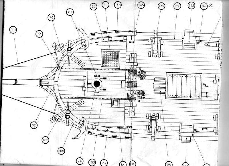

J'ai commencer le montage du foc et du faux foc et déjà je me heurte à un problème de lecture du plan
de raccordement des commandes à cause d'un manque de clarté et des omissions sur ce document.
Ainsi,je ne vois pas bien sur quel élément d'accastillage se raccordent les écoutes repères234, et de la
drisse du pic du trinquet rep.236.De plus au pied du mât de misaine il y a 3 poulies que j'ai marquéesA,B,C-à quoi servent-elles?

là je peux te répondre avec grand plaisir, tu as d'ailleurs la réponse sur la vue en plan, 234 & 236 vont sur le pied du mât de misaine sur la pièce repérée E  et D sont des taquets
Je suis sûr que A & C sont des pitons (ce que tu appelles œillets.)
La ligne A B C etc.. ne contient pas seulement des poulies, mais des taquets et des œillets. C'est toi qui leur a donné une lettre ?
Tu devrais sortir cette photo sur paint-it tu verrais mieux.

    Sur l'image que tu m'envoies j'aperçois bien les deux taquets (cornemuses dans ma doc.),et
trois chevilles à œillet qui n'ont pas encore reçu leur poulie.
    D'accord avec toi concernant A,B et C.
    Je joints une vue de dessus (à l' échelle 1 ) du pont du château de proue et du pont principal(partie)
qui est plus nette.
      Cordialement.

sur les vendeurs d'accastillage ils appellent cela des taquets.
http://www.monsieurmaquettes.com/133-accastillage#/page-2
Sur le mât de misaine  on voit autour,
vers la proue : un œillet et une poulie qui y est fixée me semble-t-il simples.
Un taquet de chaque coté.
vers la poupe 2 oeillets avec poulies me semble-t-il simples.
